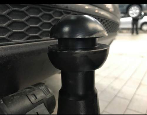

kupplung wurde bei von ahk mit knickwinkelsensor in normale standart ahk kupplung (kugelkopf) getausch.
auch wie die alte ahk per knopf aus- u. einfahren.
alles funktioniert top.
Seit wann wird eigentlich der Knickwinkelsensor beim Q7 nicht mehr verbaut? Mein MJ2016 VFL Q7 hatte den noch, mein FL MJ2020 hat nur noch einen normalen Kugelkopf.
(kleine korrekturen)
die kupplung wurde bei mir am q7, bj 2016, von ahk mit knickwinkelsensor in normale standart ahk kupplung (kugelkopf) getausch.
wie auch die alte ahk, wird die neue ahk per knopf aus- u. eingefahren.

Moin, ich hab mir auch gerade einen Q7 mit dem Ring an der AHK Modelljahr 2017 gekauft. Jetzt bin auch diesen Thread hier gestoßen und habe Befürchtungen dass ich Probleme beim Wohnwagen bekommen könnte.
@pollyrolly: wie bist du dahin gekommen dass die Kupplung getauscht wurde? Klage? Ich hoffe dass man sich den Weg ersparen kann.

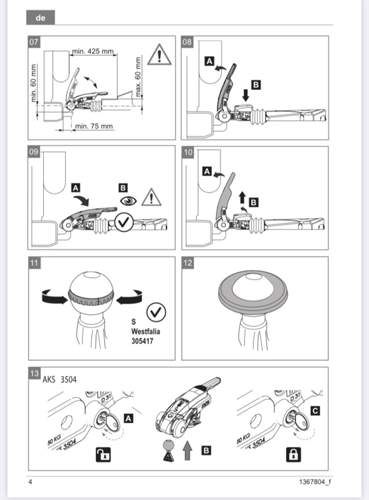

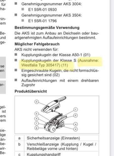

Moin, ich hab mir nun mal die 49 Seiten komplett durchgelesen. Mit einer Alko Kupplung scheint es also zu funktionieren, wenn auch mit höherem Verschleiß. In der Alko Bedienungsanleitung habe ich den angehängten Passus gefunden. Kann jemand bestätigen dass es sich bei der Audi AHK mit Ring um die Westfalia 305417 handelt?

Funktioniert nicht habe aufgrund dessen gewandelt mit Anwalt Gericht usw. , es ist der größte Müll gewesen was Audi da mit Westfallia raus gebracht hat wenn man Kupplungen nutzt die mit 330nm Anpressdruck arbeiten und ebene Flächen benötigen um Wirkung zu zeigen .
Habe von WS3000 auf Alko 3004 gewechselt hin und zurück und bla und blups. Die Bremsbacken drücken den Ring kaputt und irgendwann geht das System in Störung . Auch die Antischlingerwirkung ist von arsch ….
Über die obere und untere Kante hast du die Beläge kaputt weil sich der Ring weg drückt und die Fläche nicht Plan ist .
Das ganze ist auch mal abgeändert worden in der BDA nicht verwendbar mit AKS Kupplungen .
Ich habe damals sogar ein internes TPI Schreiben gesehen welches von Audi an die Vertragspartner ausgehändigt worden ist ….
Aber steht hier alles im Thread.
Die Kupplung ist nur in dieses Fahrzeug weltweit eingebaut worden und auch eingestellt worden .

Mir ging es doch nur darum, ob der von mir erworbene Gebrauchtwagen mit eben jener „Problemkupplung“ die Freigabe des ASK-Herstellers Alko gemäß der bereits angehängten Gebrauchsanweisung erhält… hier wurde ja explizit die Kupplung 305417 als Ausnahme gelistet die von Alko benutzt werden darf. Mein Wohnwagen hat nämlich eine Alko-Antischlingerkupplung.
