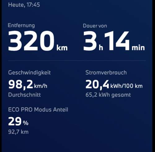

Ich habe gestern bei meiner Rückfahrt aus Stuttgart ins Rheinland eine Strecke von 320 km zurückgelegt. Alles hat wunderbar geklappt und ich bin immer wieder begeistert, die reisetauglich der i4 (40edrive) ist, den ich seit Mitte Januar genießen darf.
Als ich gestern Abend dann in meiner Fahrtstatistik in der MyBMW App geschaut habe, fiel mir auf, dass zum ersten Mal ein offensichtlich falscher Anteil Eco Pro Modus ausgewiesen wurde, nämlich nur 29 %. Es müssten meines Erachtens eher 92 % sein, da ich nur dreimal kurz in den Sport Modus gewechselt habe.
Hat jemand von euch das gleiche Problem schon mal? Die Software im Auto und die MyBMW App sind auf dem aktuellsten Versionsstand.

Er berechnet meiner Erfahrung nach EcoPro nicht mehr wenn man gewisse Geschwindigkeiten überschreitet oder einen gewissen Verbrauch. Dann kann man zwar in dem Modus sein aber es zählt nicht.
Kann ich bestätigen: Fahre immer im im eco pro individual, aber der eco pro Anteil in der App ist auf Langstrecke immer unterschiedlich… Könnte mir vorstellen, dass es nicht unbedingt die Geschwindigkeit ist, sondern die Leistung… und wenn man dann mit Tempomat ne Steigung hochfährt, dass dann nicht mehr als eco pro Anteil gilt…

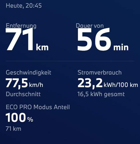

Ich habe heute eine sportliche Rückfahrt mit ca. 50 km Autobahn gehabt und da es spät war, bin ich auch echt zügig gefahren, teilweise bis Anschlag 193 km/h.
Und trotzdem zeigt mir die App für die Fahrt 100% Eco Pro (siehe Foto).
Damit ist für mich kein Rückschluss mehr möglich, wieso er mir gestern nur 29% angezeigt hat, obwohl ich viel energiesparender gefahren bin.
Es bleibt ein ungelöstes Rätsel, welcher Logik das Ganze folgt.
Aber ist auch egal, Spaß macht der i4 trotzdem ;-)
