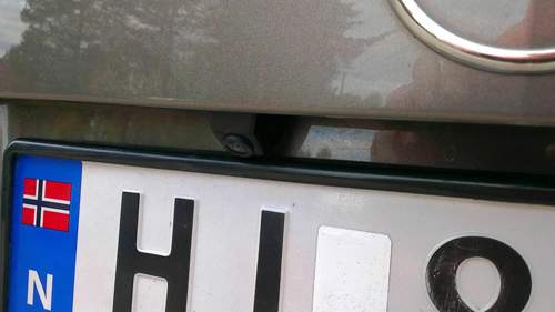

Nun musste ja die Hecktuer nochmal entrostet werden, also die alte Kamera ab / zwischenzeitlich die originale von Zemex bekommen / 39 Euro...sehr dezent...und die eigene Stosstange ist mit im Bild...
Vorsicht ! Ein Anbieter will fuer die GLEICHE Kamera 129 Euro...

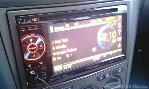

Ist ja ne tolle Sache. Frage an Dich: Über welchen Monitor kannst du das Bild anschauen? Und - wie wird das Teil angeschlossen. Im Voraus vielen Dank für die Antwort.
Also ich hab mir ein 6-Zoll-Radio von Pioneer eingebaut mit allen Adaptern d.h. der BC und alles geht weiterhin ueber das Lenkrad...gibts alles zum "einfach rein und passt"...dann 2 Kabel von vorn nach hinten...nur bisschen fummelig das Videokabel in die Hecktuer, aber wenn mans einmal weiss gehts ! Anschluss am Rueckfahrlicht sind auch nur 2 Kabel / gut ranzukommen...
Die Piepser hab ich dringelassen / noch 2. Sicherheit, aber NICHTS geht ueber Kamera !

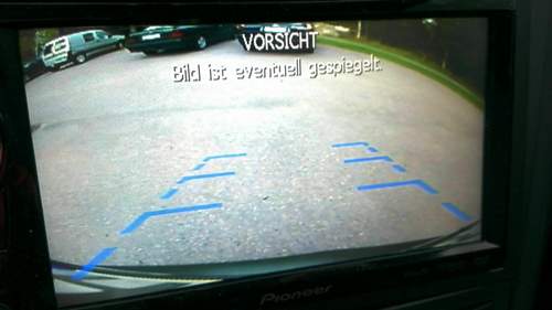

Gibt aber auch eine Alternative / Zemex (oder die Bucht, das ist das billiger) hat auch nen kleinen Monitor fuer vorn...
http://www.zemex.de/product_info.php?...
Imag1370

Es gibt wie gesagt von der Firma. die die meisten originalen (?) liefert, auch was fuer den Antara / passt HAARGENAU...39 Euro in der Bucht inkl. alle Kabel oder 49 bei der Firma direkt...der Rest ist Firmen"politik"...
Ich hab wie gesagt sowohl die Piepser drin (v + h) als auch die Kamera...und besonders kleine Kinder hinter dem Auto sieht man doch besser schon, wenn sie noch etwas weiter weg sind...Kamera hat einen sehr guten WEITwinkel...
