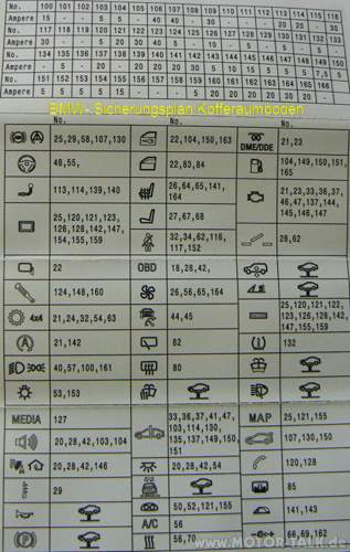

ich möchte gerne einen GPS-Tracker in meinem Fahrzeug (BMW 320d, F31, Bj. 2014) einbauen. Der Tracker besitzt einen kleinen Akku, um circa 1-2 Tage ohne externe Stromversorgung zu funktionieren. Dabei ist mir am wichtigsten, dass der GPS-Tracker ...:
    ... nicht direkt an die Batterie geklemmt wird und somit das integrierte Spannungs-Management umgeht
    ... unsichtbar (also verdeckt) montiert, nicht direkt den Wettereinflüssen ausgesetzt und dennoch beschädigungsfrei später entfernt werden kann
    - ... möglichst nicht viel beeinflussendes im Weg ist um eine ungestörte Kommunikation zu ermöglichen

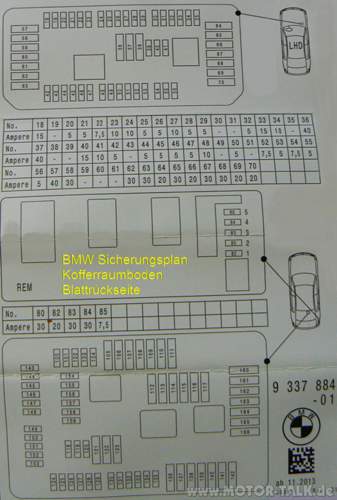

Ich freue mich sehr über jeden möglichen Tipp. Vielleicht hatte jemand mal etwas Vergleichbares vor und eine Lösung gefunden. Über die Forum-Suche habe ich bereits die Faltpläne für die Sicherungskästen gefunden (im Anhang), mit dessen Hilfe ich hoffe leichtER eine geeignete Leitung zum anzapfen zu finden.
Vielen Dank im Voraus.

Ich würde mir einen Platz im Kofferaum hinter/unter den Verkleidungen suchen. Die GPS- und GSM-Antenne dann ab der Seite möglichst weit oben platzieren. Speziell die GPS-Antenne muss möglichst "aus dem Fenster schauen" können.
Irgendwie musst du das Ding aber schon mit dem Bordnetz verbinden. Manuelles Nachladen ist quatsch, dass vergisst man dan ständig. Hast du eine 12V-Steckdose im Kofferaum, deren Zuleitung zu anzapfen kannst? Ggf. kannst du die Zuleitung über ein Relais so schalten, dass der Tracker nur geladen wird, wenn die Zündung an ist. Das Zündungs-Signal kann man ggf. auch für einen Alarmeingang des Trackers verwenden.

Guten Abend Tom,
danke für deine Idee. Ich habe heute nach der Arbeit kurz mal nachgeschaut. Über die linke Verkleidungs-Klappe im Kofferraum (worüber auch der Erste-Hilfe-Kasten erreichbar ist) habe ich direkte Sicht auf die Verbindungskabel für die 12V-Steckdose im Kofferraum. Ich denke hier ist auch mehr als genug Platz um den flachen Tracker zu verstecken. Leider hat dieser keine externe GPS-Antenne sondern eine fest verbaute. Ich muss also hoffen, dass das dünne Blech nicht zu viel Signal schluckt.
Voraussichtlich kommendes Wochenende nehme ich mir mal mehr Zeit und mache ggf. ein paar aussagekräftige Fotos. Ich hatte gehofft mittels den bekannten "Stromdieben" auf Amazon und Co. direkt am Sicherungskasten im Kofferraum Spannung abgreifen zu können. Das Kabel müsste dann nur noch irgendwie dann zum Hohlraum wo auch das Erste-Hilfe-Set und die Rücklichter sind verlegt werden.
