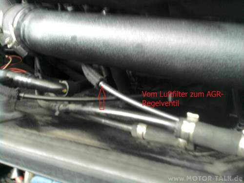

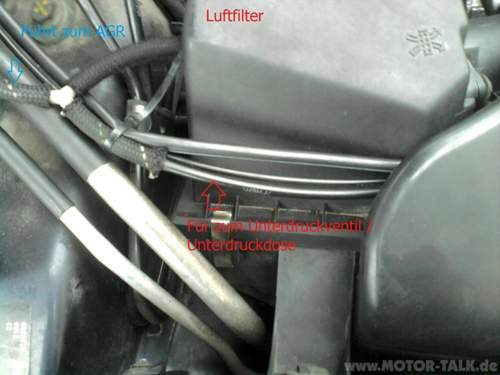

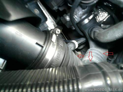

Hallo @ll,
erbitte um Eure Hilfe. Anbei 3 Bilder für die Erklährung und bessere Verständigung. 😎
ich brauche eine Beschreibung von wo 😕 und wohin 😕 die Schläuche vom Luftfilter, Unterdruckdose, Unterdruckregelventil, AGR-Regelventil, Temperaturmesser usw. gehen und
vor Allem, wie diese Schäuche verbunden sind.
*** Diese Schläuche gehen vom T-Stück am Luftfilter hinter den Motor und nach Unten zur
Unterdruckdose und Unterdruckregelventil. Und nach oben, hinter dem Motor zum
AGR-Regelventil und Temperaturfühler im Saugunterdruckrohr. ****
** Im Bild 1 ist ein Schlauch der vom Luftfilter direkt in Turbo führt. Der Scheißschlauch
zieht sich zusammen, wenn man Vollgas gibt. Vor 7 Monaten wurde dieser Schlauch
getauscht, und ist aber hart. **
Ich vermute daß ein Unterdruckschlauch, falsch Aufgesteckt wurde.
Wenn möglich eine oder mehrere Skizzen machen, oder Schritt für Schritt erklähren welcher Schlauch und sein Ende wo aufgesteckt werden soll !!!!!!!!!!!!!!!!

Der Unterdruckschlau auf Bild 3 geht wenn ich das noch richtig im Kopf habe , zu einen Magnetventil welches an der Spritzwand sitzt und nicht zum Luftfilter .
Ja richtig. Aber im Bild 1 ist ersichtlich daß nach oben der selbe Schlauch geht, wie im Bild 3.
Und an der Spritzwand ist das AGR-Regelventil.
Ich brauch aber alle Anschlüsse, welche wohin gehen, und an welches Ventil die Schläuche angesteckt werden.
Es währe gut wenn ich Bilder oder ein Video hätte von den Anschlüssen der Schläuche.
Versteh ich das jetzt richtig das der Schlauch von der Unterdruckdose vom Turbolader auch hoch zu dem Magnetventil an der Spritzwand geht ?
Ja. Ich habe im Bild 2 in Rot und Blau, draufgeschrieben von wo und wohin der Schlauch geht.
