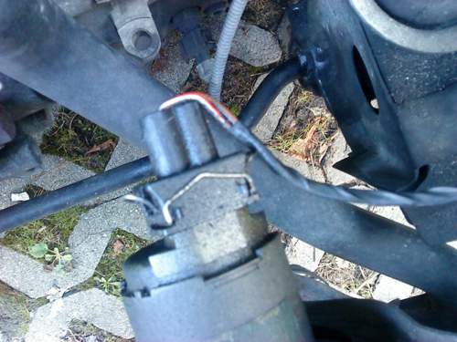

wie sehen die kabel aus die am zweipoligen lüfter gehen ? welcher muss wo ran ?

kann heut keiner hell sehen ? öde dann muss ik doch was zu den bildern schreiben , die kabel waren am dran eins geht zur batterie , das zweite weiß ich nicht wo könnte das hingehen ? bei 3 poligen stecker wann müsste da wo strom ankommen ?

Ähm, wo waren die dran??
am kühlerlüfter 🙄
Ist nen 2-poliger Lüfter?
Original geschrieben von goliath_09
am kühlerlüfter 🙄
ja...
braun ist klar -> Masseanschluss
Der zweite müsste rot/weiss sein -> Thermoschalter

Wenn Du die Pinbelegung noch benötigst.
Für den Stecker ist das Pin 1 -> braun
Pin 2 -> rot/weiss
