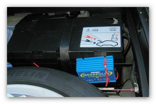

Hole aus aktuellem Bedarf diesen Fred mal wieder hoch. Gibt es ein Bild von dem Massepunkt im Kofferraum hinten rechts, an welchem man den Minuspol eines Ladegerätes anschließen kann? (Bitte keine Tipps mit Hinweis auf die Pole im Motorraum 😁).
Gruß, lippe1audi
meinen Plan sowas einzubauen habe ich nicht verwirklicht, ich lade also immer noch über die Pole im Motorraum die Du wohl nicht magst 😁
Um einen Massepunkt im Kofferraum zu finden musst Du eigentlich nur dem Kabel vom BEM folgen welches nicht an der Batterie angeschlossen ist. Es könnte der Anschluß auf dem Bild (roter Pfeil) sein, die Hauptsache ist eigentlich das man nicht direkt an den Minuspol der Batterie geht und der BEM noch dazwischen hängt. Im Prinzip kann man jedes Stück blankes Metall der Karosse als Massepunkt benutzen was nicht durch Gummipuffer oder sowas isoliert ist 🙂
