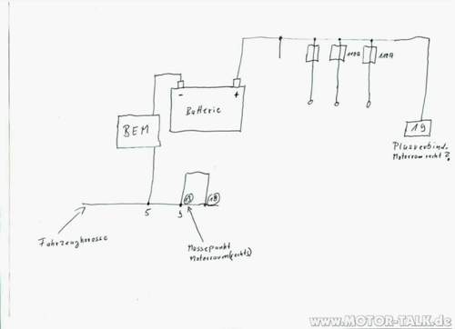

@Calcar:
richtig, der BEM überwacht im Prinzip den Stromfluß über den Minuspols der Batterie. Also sämliche Ströme die über die Fahrzeugmasse zur Batterie (zurück) fliesen werden registriert. Wenn man aber ein Ladegerät dierekt an die Batterie anklemmt umgeht man den BEM und ich denke das Langelaufen das so gemacht hat.
Da das schon mal Thema war und ich eine Skizze angefertigt habe häng ich die mal hier an - vielleicht es es dann verständlicher....
Bem-und-batterie
Original geschrieben von Atomickeins
@Calcar:
Ok, ich denke mal, dass ich die Ladebuchse dierkt an den Massepol der Batterie angeschlossen habe.
Falls ich jetzt die Masse an einen Massepunkt an der Karosserie anschließe, sollte das BEM alles registrieren...?
