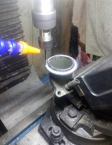

Ich wollte euch kurz an meiner Reparatur teil haben lassen.
Bei meiner Diva waren die Ansaugstutzen sehr porös und zogen Falschluft.
Soweit nicht sonderlich ungewöhnlich. Ungewöhnlich war allerdings der Preis,
die neue kosten sollten. Je nach Anbieter zwischen 300 und 600 Euro für
den kompletten Satz. Hammer! Ich habe dann die alten Stutzen umgefräst,
auf den Durchmesser, den auch die Vergaser haben, und so konnte ich die
Stutzen der fzr1000 nutzen. Somit lag die Reparatur dann bei 30 Euro.
Ist jetzt nichts aufregendes aber vielleicht nutzt es auch anderen Betroffenen.
Statt Fräsen kann man auch die Feile schwingen, geht bestimmt genau so gut.
LG Robi
