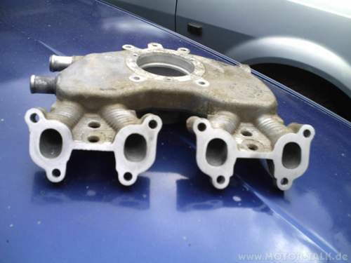

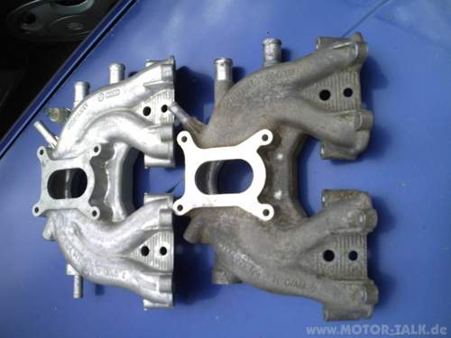

Also wenn Deine so aussieht wie die 036 . . . 713 K dann haste `n Kastrat drin 😁
ich hab i-wo auch noch eine mit Endbuchstabe A , die ist auch klein, wurde auch von IFA mit der gleichen Nr. nachgebaut, Unterdruckanschluß für BKV ist dort nicht durchgebohrt !!!, der 1,3er Wartburg hatte den wohl nicht.
Mich interessieren die Dinger weil sie kpl. 4 - flutig sind und nicht 2 in 4 gegabelt, nich die olle Beule bei 1-2 haben, kann aber nicht bei Allen zuverlässig sagen wann und wo die verbaut wurden.
Mögliche (mir bekannte) Unterschiede:
1.) Innendurchmesser
2.) KM - Sensor
3.) Anschluß BKV
4.) 3. KM Ein- oder Ausgang rechts
Bei Ihbäh hat neulich jemand so`n Kastrat als seltene und begehrte "Tuningbrücke"zum FP von 120,- € angeboten, wie Du auf den Bildern sehen kannst sehen die von oben eigentlich gleich aus, deshalb VOR den Kauf immer von allen Seiten Bilder anfordern!

052-129-713-n
036-129-713-k

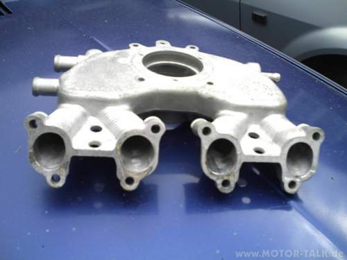

Achso, hier Bild und so.
Jetzt habe ich aber Heimweh hier auffen fruehen morgen.
Ach DIEHHH, kenn ich doch schon . . .😁
und die hat echt die Nr.; 052 129 711 SP 😕
Kennbuchstabe "SP" für Sport 😁 😁 😁
is ja cool 😁 dann könnte die echt bei VW katalogisiert (gewesen) sein,
auf den Thread bin ich gekommen als ich 052 129 713 H gegoogled habe
