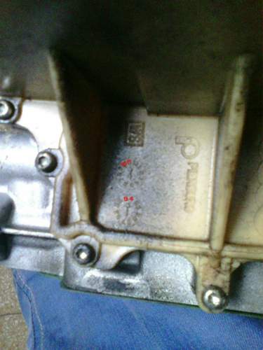

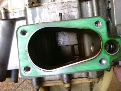

Also, für alle die es interessiert, hier nochmal die Bestätigung: mein A4 ist Bj. 10/94 und EZ 01/95 und hat keinen Volumenreduzierer mehr. Das Saugrohr ist zwischenzeitlich auch nicht mit dem Kit von Pierburg überarbeitet worden, überall am Saugrohr ist nämlich das Fertigungsdatum 10/94 (bzw. 11/94, weil später Oktober) eingeprägt.
Man kann also davon ausgehen, dass Audi den Volumenreduzierer beim A4 mit 2.6er weggelassen hat. Aber keine Garantie! 🙂
Leeres Saugrohr
Produktionsdatum
