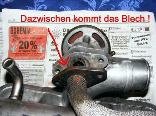

nein, für das verschließen des agr-ventils musst du nicht die ansaugbrücke ausbauen.
unterhalb des agr-ventils einfach die ringschelle lösen und ein rundes stück blech im durchschnitt der rundschelle dazwischen legen und wieder anbauen.
Ringschelle ?
Ist ein Flansch, der mit zwei SW 10 Schrauben zusammen geschraubt wird.
Agr204

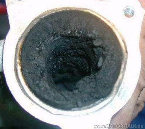

Kann es mir nicht verkneifen, ein schönes Bild von einem Ansaugkrümmer rein zu stellen:
Agr-123
