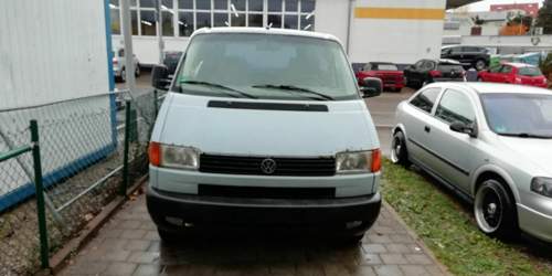

Hallo hast du evtl. Mal ein Bild von dem t4?
Ich habe den gleichen
Liebe grüße

OT: Da kann ich Dir auch gerne behilflich sein: Bilder VW T4
danke schön was für einen bezin motor hast du?? ich habe den AET motor der ist selten
