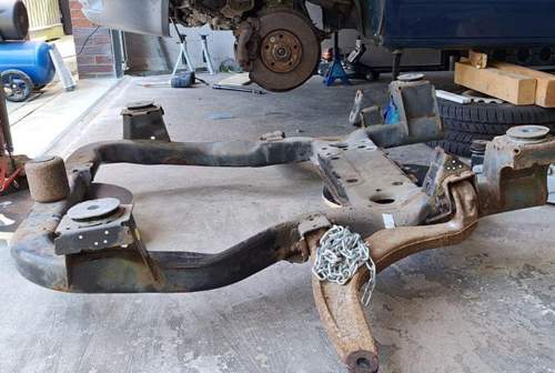

Hallo, reicht es wirklich den Getriebehalter zu demontieren um das Getriebe soweit absenken zu können damit man den schwarzen Getriebedeckel links im Bild demontieren kann.
Oder kann ich mir dabei irgendwas verbiegen / abreißen Schaltzüge, Versorgungsschlauch Hydrauliche Kupplung etc. .

Ja das geht einfach so, Schrauben oben lösen, Getriebe ablassen, seitliche Schrauben raus und dann kannst du den Deckel demontieren.
Danke für die Info.
Wenn man das Rad runter baut, muss man die Radnabe noch mit dem Wagenheber anheben, sonst kommt die Antriebswelle auf dem Dreieckslenker zu erliegen und das Getriebe kommt nicht weit genug nach unten.
Es muss nichts Anderes ausgebaut werden, Außer dem Unterfahrschutz und dem Rad.

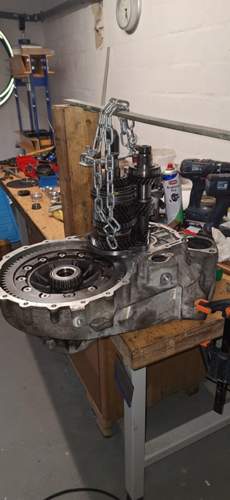

Moin, baue heute das Getriebe aus. Wollte mal die wissenden um Hilfe bitten. Welche Teile beim 5. Gang Getriebe (Kennung GTV) würdet ihr gleich mit tauschen / erneuern. Fahrzeug hat 148000 km gelaufen. Auf meiner Liste:
Abtriebs-Getriebewelle + Zahnrad des 5. Ganges (hat da bitte mal Jemand die Teilenummern zum loslaufen / wo kann man die zu einem guten Prei/Leistungsverhältnis bestellen? , Ausrücklager, Kupplung, ZMS, Wellendichtringe.
Denke es wäre ganz gut die Lager nahe der Gangräder des 5. Ganges gegen neue zu ersetzen. Habe gelesen das die auch irgendwann hinüber sind. Was meint ihr.
VG Tobi

Weiß denn keiner, welche Teile im GTV Getriebe 02z gern den Geist aufgeben??? Was hattet ihr so für Schäden / Verschleiß. VG Tobi

Übliche sind ein kaputtes hinteres Lager der Abtriebswelle und abgerissene Zähne eines Gangrades vom 5. Gang.
Wenn die inneren Zähne im Gangrad sich verabscheiden ist auch die entsprechende Welle im Getriebe Kernschrott.
Danke AudiJunge. Genau so war es. Ist heute fast alles fertig geworden für den Zusammenbau des Getriebes. Momentan stehe ich vor dem Problem das ich nur eine der Steckwellen ins Differential bekomme, irgendwie hat sich da etwas im Differential verdreht. Gibt da einen Trick die Steckwellenöffnungen wieder in eine achsiale Flucht zu bekommen? Hab schon mit drehen und drücken versucht klappt alles nicht. Hab das Differential so belassen wie es war, die Lager und Zahnräder sahen unauffällig aus. Hat sich halt irgendwie verdreht. Gruß Tobi

Keine Ahnung, musst du probieren das irgendwie wieder hin zu drehen.
Musste leider die Wellen und das Differenzial noch mal rausziehen. Es ging nur indem man die großen Differenzialzahnräder in die die Wellen kommen entnimmt und noch mal richtig einsetzt. Wichtig ist das man das vorm Zusammenbauen noch mal checkt.
Ansonsten ist jetzt leider noch der Sitz für das Rillenkugellager ausgeschlagen. Man kann das Lager ohne Kraftaufwand in dem Lagersitz axial verschieben. Werde das Lager mit Lagerkleber einkleben. ZUR Info: Die Antriebswelle hatte vor Demontage des Getriebes 0,6 mm Spiel in axialer Richtung.
Alles wieder zusammen bekommen. Bus läuft wieder. Schaltet wie früher. Kupplung dank neuem Ausrücklager Butterweich.
