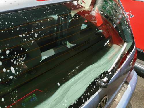

Hi!
Ich habe das Problem mit dem Anpressdruck hinten am Wischblatt. Habe bereits neuen Scheibenwischer original von VW gekauft. Trotzdem wischt er hinten nicht richtig.

Hi!
Habe es hinten ausgewechselt. Leider wischt er immer noch nicht komplett oben.
Werde morgen ein Foto dazu einstellen.
Gruß Dagobert.
Hi!
Hier das versprochene Foto.
Man sieht, das der Wischer den oberen Rand nicht richtig wischt.
Es fehlt oben immer etwas, sodass nie ein vollständiger Halbkreis gewischt wird.
Gruß Dagobert.

Dann poste mal bitte die folgenden beiden Maße:
Länge Wischerarm d.h. Spritzdüse (= Mitte Motorachse) <----> Achse Wischerblatt
Länge Gummilippe
Kanns nicht erkennen auf den Bildern: ist der Arm jetzt aus Metall oder Kunststoff?
Und jetzt, Achtung Witz:
Der Dagobert hat ja eine Tenperaturanzeige.....vlt. ist ja das Scheibenwaschwasser zu kalt 😉
Übrigens keine gute Idee, ein Wischerfeld mit Seifenwasser auf einer sauberen Scheibe demonstrieren zu wollen.
Da muss man schon die Scheibe mit Dreckwasser benetzen, etwas antrocknen lassen und dann wischen lassen.
