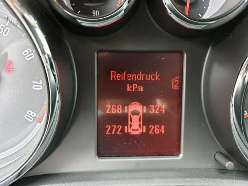

@slv rider schrieb am 2. Mai 2019 um 11:59:28 Uhr:
seit wann gibt es meldungen bei zu hohem druck?
naja, vorangegangen war ja das Gedankenspiel evtl. stark unterschiedlicher Temperaturen, z.B. durch volle "Besonnung" auf einen oder 2 Reifen.
Habe dann gerade mal den Test gemacht und vorn Beifahrerseite von 2,7 auf 3,2bar gepumpt. Sofort mit Zündung an kommt dann die Meldung "! Reifendruck vorne Unterschiedlich". Meldung lässt sich dann wegdrücken und kommt erst weider bis Zündung erneuet Aus/An ist. ---> Meldung bleibt bestehen bis die Differenz unter 0,3bar fällt. Damit ist es nicht ausgeschlossen ein stark "besonnter" Reifen wirklich mal so warm wird das die Meldung kommt.
Den Test alle Reifen auf 3,5 ... 4,0 oder mehr zu pumpen überlasse ich anderen. Meine Reifen sind "nur" bis 3,5bar zugelassen und ich vermute mal das opel ein gleichmässiges starkes überfüllen der Reifen nicht geziehlt bemängelt.
