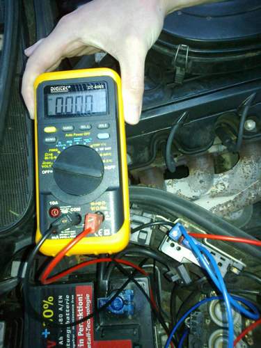

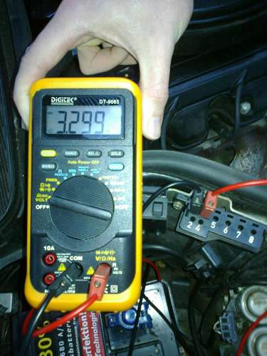

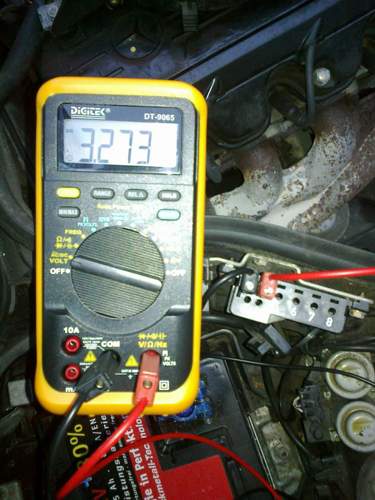

Hallo Webman, Chris,
den Tester den ihr mir empfohlen habt habe ich mir letzte Woche besorgt und auch an nem 200E ausprobiert, mit schlechtem Lehrlauf und Startverhalten.
Beim auslesen des Fehlerspeichers hat das KE-Steuergerät leider nicht geantwortet.
Ich denke ich habe das auslesen so gemacht wie es beschrieben ist (siehe Bilder). Sollte ich doch einen Fehler gemacht haben sagt es mir bitte 😕
-Spannung liegt an
-Wenn ich Klemme 1 & 3 brücke bricht die Spannung zusammen
-Kein Pulsen, auch nicht einmal.
Hab schon gedacht das Multi. ist zu langsam. Ist zwar kein Fluke, aber eigentlich ganz fix. Für den Preis sowieso super.
In voraus Danke für eure Hilfe.
Beste Grüße aus Kiel
PS Wenn der Beitrag hier an der falschen Stelle sein sollte sorry for that.

Hi Elvis,
du darfst es nicht zu lange brücken sonst hast du dir den eventuellen Fehler wieder gelöscht. Welches Baujahr ist der Wagen vielleicht verfügt er noch nicht über einen Fehlerspeicher?
MfG
Webman
PS. Das Auslesen geht am besten wenn man ein ganz billigers Analog Multimeter nimmt oder ein sehr schnelles Digital Multimeter. Ich benutzte das von dir genannte Multimeter nicht um den Fehlerspeicher auszulesen sondern für das Tastverhältnis. Am billigsten sind einen 12V Glühlampe und etwas Draht oder ebend LED wenn einem das lieber ist(die muss dann aber 12V abkönnen)!
Hallo webman
is ein gemopfter 124. Werde aber wegen des Baujahrs nachfragen.
Ich habe so ca. 5s gebrückt. Werde es nochmal kürzer probieren.
Klemme 1 & 3 sind auch belegt, oder hat das damit nichts zu tun?
Das mit der Glühlampe werde ich jedenfalls Montag ausprobieren.
Das Tastverhältnis haben wir auch gemessen (siehe Bild).
Beste Grüße und danke für deine Hilfe
08012013043
Hallo Elvis,
also das Tastverhältnis ist etwas zu niedrig (sprich der Motor läuft im Leerlauf etwas zu Fett) es sollte so um 50% herum pendeln. Pendelt der Wert im Bild nicht, sondern ist konstant, dann gibt er darüber einen momentan auftretenden Fehler aus! Was ist es denn für ein 124er 200er oder 230iger nehme ich mal an? Wenn du den Fehlerspeicher für 5sec gebrückt hast ist es möglich das du einen vorhandenen Fehler wieder gelöscht hast, fall es so ist musst du erstmal eine größere Runden drehen und schauen ob wieder ein Fehler hinterlegt ist, nicht das es noch ein alter Fehler war oder z.B. ein "künstlicher" wo man mal einen Stecker abgezogen hat um irgendwas zu testen!
MfG
Webman
PS. Wichtig ist das du noch das Baujahr und den Typ sagst nicht das wir die ganze Zeit beide was anderes meinen!
PPS. Wenn die beiden Klemmen 1 + 3 nicht belegt wären dann konntest du ja da nix Messen!
