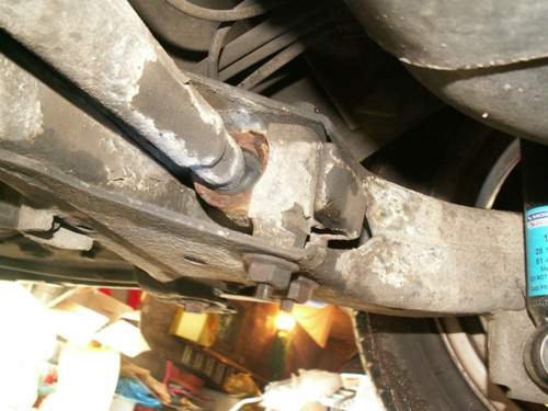

Beim Rad montieren festgestellt, das sich wohl das Achslager rechts innen gehimmelt hat.
Wackelt doch sehr. Muss also neu
Bestellt von Meyle.
Nun meine Frage: kann ich nach dem Lösen rechts die Strebe zur Seite drehen um das Lager zu erneuern?
Links muss zusätzlich noch die Stabistrebe los?
Hat jemand eine Anleitung für mich und meine Werkstatt?

Achslager, okay. Ich bin fälschlicherweise vom Radlager ausgegangen

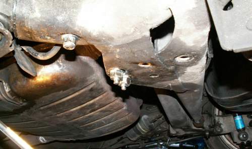

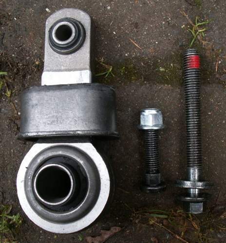

@Timo36 Hatte Dasselbe im Frühjahr auch - Das rechte innere Lager war in 2 Teile zerbrochen (korrosionsbedingt), das linke Hinterrad hatte (inkl. seiner Achshälfte) starkes Spiel.
Wie du es schon grob skizziert hast: Die Hinterachse muss zum Wechsel der inneren Lager NICHT raus oder gelöst werden. Den Stabi musst du nur an der Fahrerseite lösen (2 senkrechte hintereinanderliegende Stabischrauben+Muttern entfernen, die duch die Achse gehen) um den Stabi gemeinsam mit dem linken Lager herauszuziehen und wieder hineinzuschieben.
Für die zentralen Schrauben der Gummilager an den Spitzen der Achshälften brauchst du Ringschlüssel, für die rechte Seite tief gekröpfte Ringeschlüssel (ich glaube 18er od. 19er). Etwas fummelig zwar, aber es geht in kleinen Schritten.
Danach ist die Spur der Hinterachse einzustellen. Ich habe das (eingefedert, nicht aufgebockt!) mit einer Spurmess-Stange zwischen den inneren Felgenrändern gemacht und zusätzlich die Symmetrie der Hinterräder mit einer Messlatte überprüft, angelegt ans Hinterrad und den Abstand zum Schweller li+re verglichen. Wenn die Hinterachse nicht richtig symmetrisch eingestellt ist, merkt man das auch schnell daran, dass das Lenkrad bei exakter Geradeausfahrt nicht waagerecht steht, bzw. nicht in derselben Stellung steht wie zuvor.

So Auto aus der Werkstatt zurück.
Bis auf eine Schraube ließen sich alle ohne größere Gegenwehr entfernen.
Nur eine war eine Ars...ch Schraube die ausgebohrt werden musste.
Lager waren aber wohl schon einige Zeit Defekt.
Mit Auspuffmontage und frischem TÜV 250€.
Denke mehr als annehmbar.
Hoffe mal das der Auspuff von PP und die Meyle Lager nun einige Zeit ihren Dienst gut verrichten.
