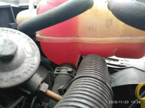

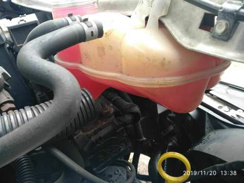

Hallo Zusammen,
Habe heute mittag nochmal den Wasserstand überprüft, folgender Sachstand:
Frau fuhr die 12km von der Arbeit nachhause, Tempanzeige kurz unter 90°.
Habe den Deckel vom Ausgleichsbehälter abgemacht.
Wasserstand ist an der verscheißten Fuge des Ausgleichsbehälter
Motor gestartet
Kühlwasser schwillt ganz leicht an, läuft tröpfchenweise (nach ca. 5min) aus dem Ausgleichsbehälter.
Jetzt kommt das Interessante, scahut auf das 1+2 Bild:
Die Kühlflüssigkeit ist nur in dem (in Fahrtrichtung gesehen) linkem Behälterteil angestiegen.
In dem Behälterbereich, an dem die zwei kleinen Schläuche anschließen, entspricht der Stand dem "Kalt"
Das nächste Bild zeigt den Temp. im Cockpit beim Zuschalten des Kühlluftventilators, kurz über 90°.
Bild 4: Der Wasserstand im Ausgleichsbehälter ist sehr kurz nach dem Zuschalten des Ventilators wieder gefallen, auf Normalstand.
Bild 5: Tempanzeige zu Bild 4
Was meint ihr, doch Wapu?

Warmlaufen-mit-offenem-deckel-img-20191120
Stand-behaelter-warmlauf-img-20191120
Kuehlluftventilator-img-20191120

Ohoh...mir schwant böses...
Das Spülen der ganzen Geschichte habe ich vom Motorraum aus gemacht, nicht direkt an den WT-Anschlüssen.
Die Spülungen mit den 'Lösemitteln' erfolgten durch einen am Haubenhaken aufgehängten Trichter...also quasi nur durch Schwerkraft...aber:
Die 'Rück'spülung habe ich mit einem am Haus angeschlossenen Gartenschlauch und dem vollen zur Verfügung stehenden Druck vorgenommen.
Alles aber durch die mit dem WT verbundenen Schläuche, die ich direkt an den Flanschen vom Motorblock abgezogen hatte.
Also weder direkt am WT noch an den Stutzen vom WT die im Motorraum in die Schläuche gehen.
Meine 'Spülverlängerungen' gingen direkt in die Schlauchenden, die ich von den Flanschen am Motorblock gelöst hatte...und dort hatte ich vor dem Rückbau sichergestellt, daß dieses ganze 'System' (Schläuche und WT) komplett gefüllt waren, nachdem ich die mit dem hohen Druck rückgespült hatte.
@hofihofm Hast Du das Ganze vllt. anders gemacht...könnte da unser Problem liegen?
...ja, ich sehe das Problem inzwischen als unser Problem 😉 😁
Muß doch irgendwie zu lösen sein...war es ja inzwischen bei mir auch!
Edit:
Daß sich der AGB so seltsam nach und nach bzw. 'seitenweise' füllt war bei mir allerdings bei jedem erneuten Spülen genauso...hatte mich auch gewundert, scheint aber wohl normal zu sein.
