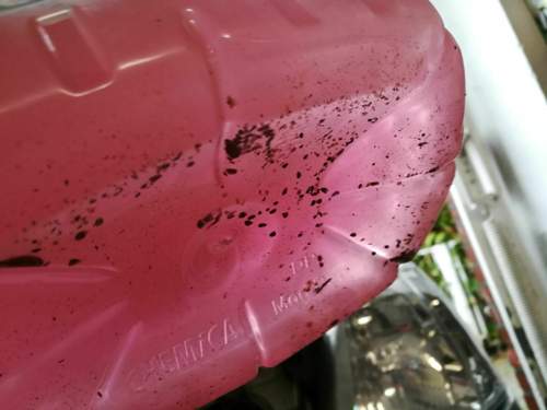

Sooooo, der Onkel meldet (vorerst?) Vollzug...und Erfolg!
Nachdem es mir dann in den letzten Tagen zu blöde wurde, nicht nur ewig weit zu fahren bis daß handwarme Luft aus der Lüftung kommt, sondern auch das morgentlich Eiskratzen von wenig Erfolg gekrönt war (mußte ich doch nach 200-300 anhalten um 'nach' zu kratzen) habe ich dann heute doch mal so lange an den Schläuchen rumgeprokelt bis ich sie zerstörungsfrei von den Stutzen am Motorblock ziehen konnte!
Und wer dem Kettensatz noch gefolgt ist: schonmal ein danke dafür! ;-)
Ich habe dann erstmal mit zwei zusätzlichen Schläuchen den WT 'rückwärts' mit Hilfe von Leitungswasser und der Schwerkraft gespült.
Man mag es kaum glauben, aber die im Bild erkennbaren Partikel waren auf diesem Wege schonmal 'mitgekommen'!
Als ich dies sah, füllte ich den WT nebst der jeweils ca. 1 Meter langen eingestecken Schläuche mit Branntweinessig und ließ das Ganze so für ca. zwei Stunden 'garen' um dann nochmals mit Leitungswasser und Schwerkraft zu spülen.
Dabei kam noch eine ganze Menge mehr dieser Teilchen aus dem WT...
Kurz überlegt und in die Werkstatt...Entwässerungspumpe nebst 120L Wasserfass rangekarrt!
Das Ganze dann auf die AUSgangsseite des WT geflanscht und mit vollem Druck so lange spülen lassen, bis das Faß leer war!
Den ganzen Rotz demontiert...den WT direkt mit G12 Mischung befüllt und alles remontiert.
Dann der große Schreck:
Weder Zu- noch Rücklaufschlauch wurden in den ersten knapp 10 Minuten auch nur handwarm...dafür stieg die Temperaturanzeige innerhalb von Minuten auf Werte die ich vorher noch nie an ihr gesehen hatte...Panik!
Was war falsch gelaufen!??
Öhhhmmm....NICHTS!
Alles gut!
Nur einen ordentlichen Gasstoß später kam 'brüllend' heiße Luft aus den Lüftungsöffnungen!
Jetzt (bei 5°C Außentemperatur) kann ich mit dem Fahrerfenster komplett unten durch die Gegend fahren, ohne frieren zu müssen!
Es hat also funktioniert!
Nachdem ich also so ziemlich alles Andere probiert hatte (den gewonnenen Kampf mit den verflixten Klammern am WT einbegriffen!) und nichts davon viel gebracht hat, funktioniert die Heizung nun endlich so wie man es erwartet.
Vielen Dank an dieser Stelle also nochmal an 323ti Driver für den Hinweis auf's RÜCKspülen!
Zusammenfassung:
Bei der Sichtprüfung auf Verunreinigungen des WT an dessen Anschlußflanschen keinerlei erkennbare Fremdkörper oder Verkalkungen oder auch sonstige Blockaden erkennbar!
'Altes' Kühlwasser 'wasserklar'...von der Färbung durch das Frostschutzmittel mal abgesehen!
Dennoch lag es an Verschmutzungen die sich im WT abgelagert haben...meiner Vermutung nach durch mit Fliegen und sonstigem 'verdrecktes' Tankstellen-Gießkannenwasser des Vorbesitzers.

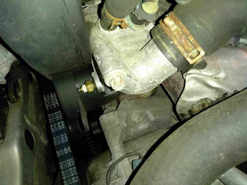

Da es ja jetzt wieder kälter wird, mal ein kleines Update für alle, die Probleme mit ihrem Meriva haben, der nicht warm (genug) wird.
Problem:
Motor erreicht nur im Stand bei längerer Laufzeit seine Betriebstemperatur.
Heizleistung sehr gering.
Fehlersuche:
'Messung' Motortemperatur während der Fahrt über OBD: schwankend zwischen 74°C und 78°C
Temperatur zwar schwankend aber konstant in diesem Bereich.
Motorkühler bleibt bis zum Erreichen dieser im Schnitt ca. 76°C kalt.
Schien also alles i.O. soweit.
Dennoch hatte ich schon zwei mal dieses Jahr das Thermostat gewechselt weil die Motortemperatur selbst im Sommer mit teilweise 34°C Außentemperatur Probleme hatte, über 80°C zu kommen...leider ohne jede Änderung.
Nachdem ich aber diese insgesammt drei Thermostate nun hier nebeneinander liegen hatte, überlegte ich mir kurzerhand, diese mal dahingehend zu testen, bei welcher Temperatur sie denn nun wirklich anfangen zu öffnen...ungeachtet dessen, was die Hersteller angegeben haben.
Und was soll ich sagen...
Beim Test stellte sich dann heraus, daß all diese anderen Thermostate schon vor dem Erreichen der 80°C begannen zu öffnen.
Alle hielten zwar die Motortemperatur relativ konstant...nur leider war eben diese Temperatur zu gering.
Jetzt, nachdem ich ein neues (Gates) Thermostat verbaut habe, das ich diesmal vor dem Einbau auf seine reale Öffnungstemperatur hin getestet hatte, und das auch wirklich erst bei 92°C anfängt zu öffnen...funktioniert alles wie es soll...und der Onkel bekommt beinahe direkt nach dem Motorstart warme Luft aus seiner Heizung!
Und bei Betriebstemperatur kann er sich sogar beinahe die Finger an der ausströmenden Luft 'verbrennen'... 😁
Fazit:
Falls irgendwie möglich, sollte man vor dem Einbau prüfen, ob das neue Thermostat auch wirklich bei der angegebenen Temperatur anfängt zu öffnen...und nicht schon viel früher.
Wünsche allen unter diesem Problem Leidenden ein schnelles Beheben dessen...für die anstehenden kalten Tage!
Grüße vom Onkel!

Hallo, beim 1,8er muss man nichts abbauen, Haube auf und dann liegt das Thermosat links vor dir, siehe Bild.
Schlauchschelle ab, 1 Stecker ab, und ein kleiner Schlauch.
Dann die 2 oder 3 Torx und man hat das Thermostat in der Hand.
Zum Entlüften hatte ich ihn laufen lassen, mit offenem Deckel bis er geblubbert hat, dann alle Schläuche (mit Grillhandschuh, ACHTUNG HEISS) massiert, da kam auch noch der eine "blubb" raus.
Dann 10km gefahren, langsam den Deckel auf (bei uns sagt man "uffbasse"😉
und blubbern lassen. Dann wieder Deckel drauf.
Melde mich nach dem Tausch.

Moin,
Habe heute mittag den Behr Thermostat (ca. 1jahr alt) gegen den Gates getauscht.
Bisher stand die Tempanzeige im Cockpit kurz unter 90°, zwischen dem Pfeil und der Markierung konnte man den schwarz Hintergrund sehen.
Jetzt:
Nach dem Tausch ging die Temp kurz über 90, dann scheint er aufgemacht zu haben und die Anzeige fiel extrem ab, kurz über 80, dann ging er nach ein paar Kilometer fast auf 90. Im Vergleich zu vorher vielleicht eine eine Nadelbreit höher. So einen Tempsprung hatte er vorher nicht.
Nun zum wichtigen, der Heizleistung:
Genauso schlecht wie vorher, es waren heute 4,5 Aussentemp., auf Stufe 2 der Lüftung kommt ein ganz laues Lüftchen. Dreht man auf 3 dann wird die Luft noch kälter.
Austausch brachte leider nichts.....Mist.
