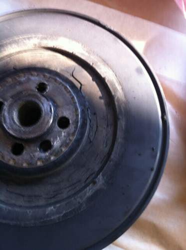

Schwingungsdämpfer: Begutachten. Wenn rissig sofort mittauschen.(siehe Foto). Der würde die nächsten 100000km nicht überstehen, wenn der kaputt geht läuft er nicht mehr rund, fängt an zu schlagen und wird dir den Kurbelwellenstumpf zerstören - dann hast noch eine Reparatur zu erledigen. Huchinson kaufen, kostet 120€ - ist OE

Schwingungsdäpfer
