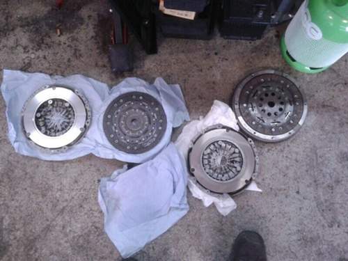

was ist denn falsch an der Mitnehmerscheibe?
Hab mir eben ein LUK-Set aus England geholt inkl. ZMS und pipapo; ich will nur sichergehen dass das Set auch passt.
PS: Habe den MK3 2.2er Facelift.

Wenn Deine Mitnehmerscheibe so aussieht , dann lass es ! ist die falsche!
Mfg
@ulsc976 schrieb am 8. Februar 2016 um 11:16:55 Uhr:
Billigst aufgearbeitet und ohne Einhaltung von Mindestmaße !
Achte mal auf das Bild! Recht ist England link ist LuK Original!
Wenn Deine so wie Rechts aussieht , ist sie Falsch!
