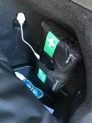

So, ich habe mir gedacht, dass ich eine kurze Anleitung für den nachträglichen "Einbau" eines LTE Hotspot in den Volvo schreibe, mit dem man entweder das engebaute 3G VOC Modem (das nachweislich vom Datendurchsatz unterdurchschnittlich ist) oder die Datenverbindung des Smartphones (via Bluetooth Tethering oder Mobile Hotspot) ersetzt. Hierdurch wird es ermöglicht, dass sich die Sensus Apps und ggf. weitere Geräte (Laptops, Smartphones, Tablets) über den Hotspot mit dem Internet verbinden.
Hinweise:
  • Die Links verweisen auf Amazon, ohne Affiliate-Link o.ä.
  • Die Komponenten sind durchaus austauschbar, ich habe folgendes gekauft und verbaut und darauf basiert auch die Anleitung
Was braucht man ?
  • Huawei E8372 LTE USB Stick (Vorteil ggü. einem MiFi mot Batterie: Wenn USB Spannung anliegt (d.h. wenn die Zündung des PKV an ist) startet der LTE Stick automatischund stellt auch sofort eine Internetverbindung her, ohne dass man was machen muss)
  • 12V USB Adapter
  • Mini SIM Karte mit Datentarif (Alternativ Multicard). Bei mir: 6 GB LTE im Telekomnetz für 7,99/pm
  • Optional: LTE-Antenne
  • Optional: Adapter für LTE Antenne, bei mir war TS9 (hat der LTE Hotspot) auf SMA-W erforderlich
  • Optional: USB Verlängerung abgewinkelt
Einbauhinweise:
  • Werkzeug wird nicht benötigt.
  • Einbauort ist im Kofferraum.
  • Dauer maximal. 10 Minuten
Arbeitsschritte:
  1. USB LTE Stick zu Hause am PC einrichten
  2. WiFI SSID sprechend vergeben (z.B: "Car Hotspot"😉
  3. Smartphone mit dem WiFi koppeln und Funktion prüfen
Weiter gehts im Auto:
  1. USB 12V Adapter im Kofferraum in die 12V Steckdose und USB LTE Stick einstecken (siehe Foto)
  2. Warten bis "Car Hotspot" WiFI am Smartphone sichtbar und Verbindung besteht, Dann Internet verbindug testen
  3. Sensus umkonfigurieren für die Nutzung eines Hotspot zur Internetverbindung (Details folgen)
  4. Wenn verbunden, Sensus App wie TuneIn, Wikipedia, Yelp usw. ausprobieren
  5. Antenne im Scheibenbereich verbauen (siehe Foto)
  6. Kabel von Antenne an B-Süle entlang in den Kofferraumbereich verlegen (siehe Fotos)
  7. USB LTE Stick abziehen und Antenne an Hotspot anschließen, anschließend wieder einstecken

Ich habe den Stick von BANXX ziemlich genau so mit Scheibenantennen etc. im XC60 II eingebaut und es läuft perfekt. SIM-Karte ist bei mir eine Multisim im Rahmen meines Smartphonevertrages von O2. Die 6GB meines Datenvolumens habe ich bisher bei Weitem nie genutzt. Unterm Strich habe ich mit dieser Lösung gar keine mtl. Zusatzkosten, weil die Multisim im Tarif kostenfrei ist. Online dann Telefonanrufe und Nachrichten für die Multisim deaktiviert, PIN-abfrage raus und - fertig.

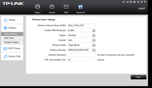

Ich habe meinen V90 nach einigen Problemen seit gestern in meinem WLAN. Folgenden Learnings, die Dir vielleicht helfen.
1) Antenne im Volvo ist schwach. Daher musst Du sehr nah am Router sein. Ich habe eine zweite Fritzbox in die Garage gehängt, und nur bis Max 3m vor dem geschlossenen Garagentor schafft der Volvo eine Verbindung. (Mein IPad zeigt volleren Empfang und klappt noch auf der anderen Strassenseite)
2) mit verschiednen Repeatern hat es nie geklappt und in diversen Foren wird von Problemen damit berichtet -> Finger weg
3) also habe ich mir für 15 Euro eine zweite Fritzbox geholt, mit einem Kabel mit der Hauptbox verbunden und als zusätzlichen Zugangspunkt/IP-Client eingerichtet
4) Du musst die Box auf WPA2 (AES) konfigurieren. Auf Deinem ersten Foto ist „TKIP“ zu erkennen. Damit klappt’s keinesfalls
Aber auch mit all diesen Maßnahmen hat es bei mir noch nicht geklappt, bis ich dann in einem anderen (ich glaube VW) Forum auf den für mich entscheidenden Tip gestoßen bin: scheinbar akzeptieren einige Autos nur eine einstellige IP Adresse an letzter Stelle und machen akzeptieren sogar nur „.1“
Aus diesem Grund klappt scheinbar bei vielen der Fritz.Box Gastzugang auch auf Anhieb, während der normale Zugang fehl schlägt. (Gastzugang Standard bei Fritz ist 192.168.179.1).
5) also habe ich meinen IP Client auf einen Bereich von .2 bis.9 eingerichtet und siehe da: der Volvo hängt am Netz. Alternativ kannst Du vermutlich auch dem Volvo eine feste Ip verpassen

@Georg-Kai schrieb am 7. April 2018 um 11:10:06 Uhr:
Also wenn das stimmt, dann wäre das ja ein übler Stolperstein. Ich konfiguriere eigentlich meine DHCP Router von 1..99 für Netzwerkgeräte (Router, Switches, APs), von 100..199 für statische Geräte (Server, Drucker, Scanner, etc.) und von 200..254 für DHCP Clients dynamisch zugewiesen.
Ich werde mir Deinen Hinweis mal merken und bei Lieferung von meinem XC60 testen ...
