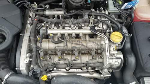

Es ist meine erste Erfahrungen mit Diesel. Wo sind genau die Glühkerzen befestigt worden? Soll ich erst etwas abbauen, oder die sind im sicht?
Mit wie viel Drehmoment dürfen sie abgeschraubt bzw. angeschraubt werden?
Ein Foto würde sehr hilfreich sein. Oder an die Fotos im Anhang könnt ihr auch mit ein Pfeil zeigen.

Die Glühkerzen findest du in der Ansaugbrücke bei den Drallklappen.

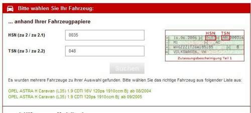

zum Thema Z19DTH oder Z19DTJ
auf einen Aufkleber am Motor sowie in Fahrzeugpapiere steht Z19DTH, und wenn ich HSN und TSN Nummer (0035 048) bei autoteile-teufel.de eingebe, folgenden Ergebnise ist zu sehen:
?Es wurden mehrere Fahrzeuge zu Ihrer Auswahl gefunden. Bitte wählen Sie das richtige Fahrzeug aus folgender Liste aus:
OPEL ASTRA H Caravan (L35) 1.9 CDTI 16V 120ps 1910ccm Bj: ab 08/2004
OPEL ASTRA H Caravan (L35) 1.9 CDTI 120Ps 1910ccm Bj: ab 09/2005?
Die beiden Fahrzeuge haben 120Ps. Unterschied ist Bj und 16V. Hier muss ich die richtige Wahl treffen, weil es wird Glühkerzen mit 2 verschiedene Ausführungen angeboten(Sw9 und Sw10).
Es ist unterscheidbar durch den Öl Deckel:
Beifahrerseite 8v
Fahrerseite 16v
Deshalb ich meine, es ist ein OPEL ASTRA H Caravan (L35) 1.9 CDTI 16V 120Ps 1910ccm Bj: ab 08/2004 und Z19DTH.
Ich habe extra von autoteile-teufel.de nach passende Glühkerzen gefragt (natürlich habe ich auch die komplette Fahrgestellnummer mitgeteilt) und die haben folgenden Artikeln vorgeschlagen:
https://www.autoteile-teufel.de/.../?...
jetzt werde ich von Beru welche bestellen, vorher Rostlöser einsprühen und Auto warm fahren. Wenn ich die Glühkerzen leicht abschraube, ist gut, sonst werde ich zu Werkstatt fahren.
