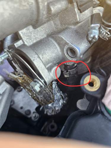

Hallo!
Deine Bilder zeigen aber den Ölkühler unter dem AGR-Ventil. Das hat mit dem AGR-Kühler leider nichts zu tun! Das Kühlmittel kann von den Anschlüssen des AGR-Kühlers kommen. Vermutlich sitzt da irgendwas nicht optimal.
Könnte gut sein, dass die Undichtigkeit ganz woanders herkommt. Kann auch vom Schlauch des AGR-Ventils kommen-vielleicht nicht gut angezogen die Schelle. Oder die Verbindung zum AGR-Ventil wurde die falsche oder die alte Dichtung montiert.
Der Raum, wo was undicht sein kann ist relativ groß und das Kühlmittel sammelt sich leider immer in der Mitte.
Am Besten den Ölfilter samt Gehäuse mal rausnehmen, dann hat man schon mal einen besseren Einblick.
Die Kühler selbst sind eigentlich unverwüstlich. Meist sind es die Anschlüsse die dran müssen, die die Probleme verursachen. Und wenn man beim Zusammenbau schlampt, dann rächt sich das später leider.
Viel Glück bei der Fehlersuche.
LG, Michael

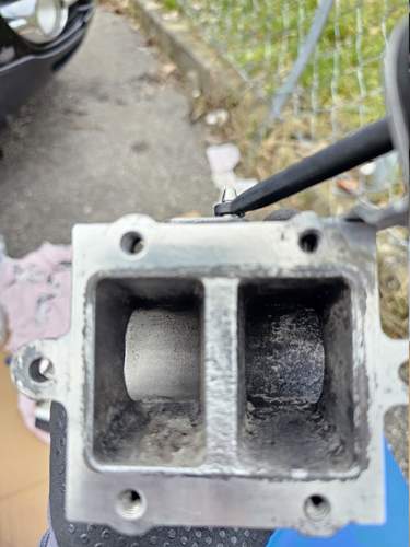

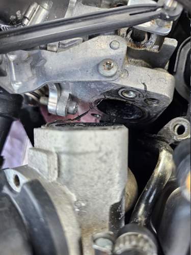

So AGR-Kühler ist raus. Alles Abgedeckt usw.
Aufgefallen ist Schlauch unter dem AGR-VENTIL war nicht fest Schlauchschelle war locker konnte man von Hand bewegen.
Desweiteren war eine Schlauchschelle einfach auf der Kurbelgehäuseentlüftung liegend siehe Fotos.
Jetzt meine Frage wie gehe ich am besten vor?
Was und wie prüfe ich Schläuche usw. ?
Was sollte man wechseln erneuern wen schon alles demontiert?
Danke für eure Hilfe!!

Lockere Schellen sind meist die Ursache für dein Fehlerbild, aber auch eingerissene Schläuche.

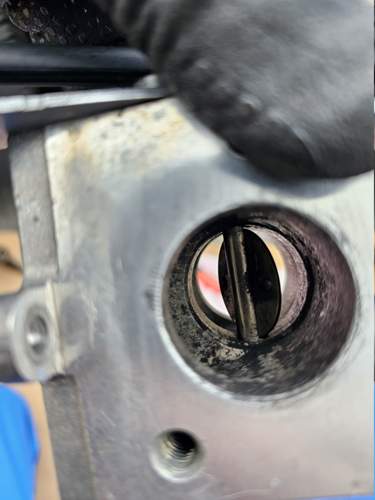

Schraub die Regelklappe vom Kühler ab, dann siehst du gleich, wie offen oder zu die Kanäle des Kühlers sind.
Als Ansporn zum vorsichtigen Arbeiten: Ein neuer AGR Kühler kostet im Nachbau (falls erhältlich) um die 700 Euro. Bei VW um die 1400 Euro (Gibts nur im Ganzen mit Regelklappe und AGR Ventil)
Du kannst mal probieren mit einer Leitungsdrahtbürste hinein zu kommen und anschließend mit Druckluft ausblasen. ODER Du legst den Kühler in ein Reinigungsgemisch aus Diesel und Waschbenzin. Dazu muss man aber die Kühlmittelanschlüsse dicht abschließen, sodass da keine Flüssigkeit rein geht. Den Kühler über Nacht einweichen und am nächsten Tag mit der Bürste die Kanäle drehend durchbürsten (sind glaube ich 30 Kanäle-15 auf jeder Seite). Bloß nichts mit Gewalt probieren und Kratzer rein machen.
Beim Ausblasen unbedingt Schutzbrillen tragen und Handschuhe gegen den "Saft" der da raus kommt.
Danach die Kanäle am besten mit Bremsenreiniger durchspülen und gut ausblasen! Trocknen lassen am Kopf stehend über Nacht.
Neue Dichtungen bei allen geschraubten Verbindungen. Neue Schellen für alle Wasseranschlüsse-bloß nichts mit scharfen Kanten! Wo es geht, am besten welche zum Schrauben nehmen.
Kühlmittelschläuche auf Risse prüfen. Machst du am Besten, wenn du sie zusammendrückst und mit viel Licht ableuchtest. Dann kannst du Risse schnell erkennen.
Angerissene und eingerissene Schläuche unbedingt tauschen. Außer du hast zu viel Zeit und willst das alles nochmal zerlegen!

Die Regelklappe würde ich neu geben, die sieht doch ziemlich verkokt aus. Nachbau um die 70 Euro.

Oke ich Schraube mal die Regelklappe ab und Reinige den AGR-Kühler gegebenenfalls.

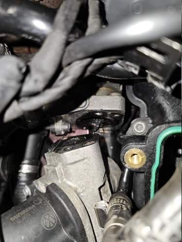

Die 8er Schrauben die du meinst sind das die die ich am AGR-Ventil gelassen habe wo das Rohr draufkommt?

Ja, ich meinte die Schrauben am AGR Ventil. Sind hier im Beitrag auf Foto 2 von dir zu sehen.

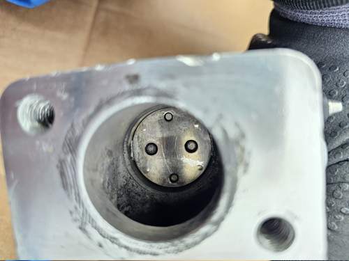

Alles im Ultraschallbad gereinigt und mit Rundbürsten und sonstiges gereinigt.
VORSICHT hier Plastik oder Elektronik nicht ins Bad stellen drauf schauen das diese Möglichst trocken bleiben.

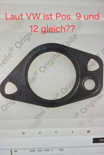

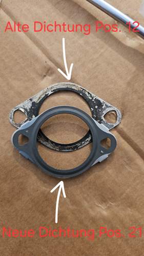

1 Dichtung wurde falsch geliefert die Zwischen AGR-Rohr und Regelklappe siehe Explosionszeichnung Postion 12. Scheinbar kann VW diese nicht organisieren irgendwie nimmt es eine andere die aber von den Verschraubungspunktbe nicht passt zu Eng.... der komisch...
Habe die Alte wieder verwendet. Beim Kaltstart habe ich da bemerkt das ein Bisschen Kondenswasser Ausgetreten ist wie Bläschen also Undichtigkeit. War aber nach paar Sekunden weg. Sollte aber Dicht sein wen alles auf Temperatur kommt. Die Werte von AGR-VENTIL über Regelklappe und AGR-Kühler sehen Gut aus.

Interessant, wegen der Dichtung: Die Pos 12 ist die gleiche Dichtung wie Pos 9. Hast du die 9 auch nicht erneuert?
Möge dein P noch lange die Straße bevölkern.
LG Michael.
P.S.:Habe gerade alle Dichtungen im Aftermarket durchgesehen. Alle erhältlich. Nur zur Info.
Als Hilfe für Gleichgesinnte:
059131797G : Dichtung Ansaugbrücke (Elring €7,22)
059131797G : Dichtung AGR Rohr --> AGR Ventil (Elring €7,22)
059131120 : Dichtung AGR Ventil --> Regelklappe (Ajusa € 7,27)
059131120 : Regelklappe --> Verbindungsrohr Turbo (Ajusa € 7,27)
059131547C : Regelklappe --> AGR Kühler (Elring € 7,17)

Gut das du es erwähnst, der Verkäufer meinte auch im System ist 12. und 9. Gleich, das heisst ich habe 2x die gleiche Dichtungen bekommen. So habe ich es auch gehabt.
Aber der hat ein 3.tes Loch das war für die AGR-VENTIL Kühlung das zur Regelklappe geht siehe Fotos.
Das hat die Regelklappe nur auf einer Seite die andere Seite zum Turborohr hat nur 2 Schraubverbindungen sonst nichts.
Die 9. Habe ich ersetzt.
Sollte Pos. 12. Und 21. Nicht gleich sein wäre ja logisch wie auf der Zeichnung.
Habe dich vergessen zu fragen wegen den Dichtungen und Schrauben mit Passenden OEN Nummern...
Aber gut habe ich Kontakte zu VW der Preis war ok.
Für alles Dichtungen und Schrauben 100€.

Durchmesser und Bohrungen passen, also kann man es getrost einbauen, solange es nirgends aneckt. Sieht nicht hübsch aus, aber man kann, so ferne man noch dran kommt, dann Überstand wegschneiden nach dem festziehen.
