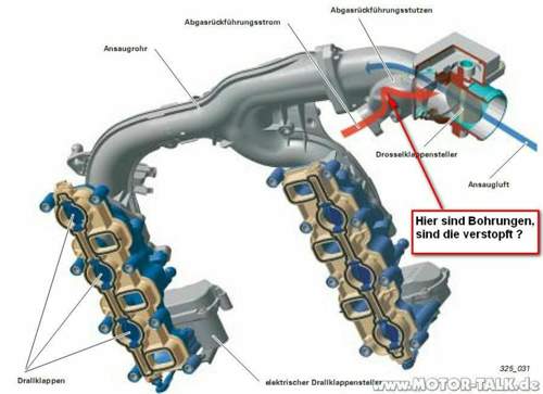

Was ich mich Frage nach erster in Augenscheinnahme - müssen die Saugrohre wirklich mit raus?
Es sieht mir so aus als ob da genug Platz wäre!
Kann mir einer netterweise mal sagen ja - nein oder raus weil?!?
Wäre sehr nett wenn ihr mir dazu was sagen könntet
100% sicher bin ich nicht denn das ist bei meinem 4F (fast baugleicher 3.0 TDI, FL) schon 2 Jahre her. Wenn ich mir die Bilder anschaue denke ich das Saugrohr muss raus denn sonst kommt man nicht an alle Schrauben. Siehe rote Pfeile auf dem Bild.

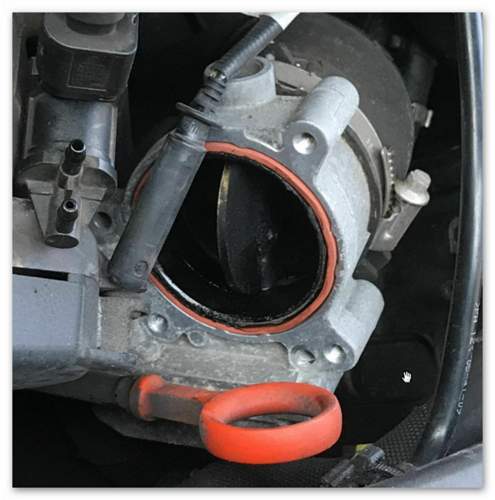

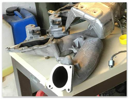

wir haben den AGR-Kühler bei ca. 192.000 km erneuert da hielt sich der Dreck im Saugrohr noch in Grenzen. Ich hatte es mir jedenfalls schlimmer vorgestellt als es war. Ich habe leider keine gescheiten Bilder davon aber man kann auf den Vergrößerungen sehen das da nur eine dünne Rußschicht drin war.
Ashampoo-snap-00197-2020-07-15-11h14m23s
Ashampoo-snap-00198-2020-07-15-11h15m19s
@pfrumt schrieb am 15. Juli 2020 um 11:18:00 Uhr:
Total verdreckt.
das soll beim FL nicht mehr so heftig sein wie beim VFL. Das Saugrohr wurde geändert und ist beim FL ganz aus Metall und an einem Stück, der AGR-Kühler im FL wurde auch geändert und lässt sich z.B. nicht mehr öffnen.

Also für mich sitzt das (An)saugrohr über den Drallklappen (Saugrohrklappen) und davor ist die Drosselklappe. Es gibt auch nur ein Saugrohr und an einem Rohr kann man höchstens die Dichtungen erneuern. Das Gestänge gehört zu den Klappen.
