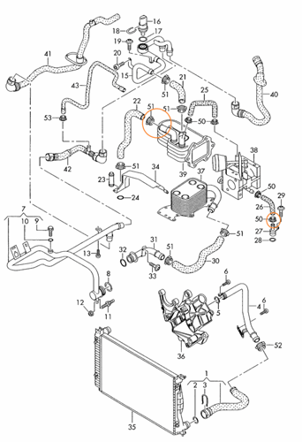

@pfrumt schrieb am 21. Februar 2019 um 18:47:07 Uhr:
Alten Kühler raus und reinigen ist billiger. Ausbauen musst du sowieso alles. Und Dichtungen müssen alle neu. Das der Kühler im Laufe der Zeit undicht wird ist keine Seltenheit. Wir hatten hier voriges Jahr einen User der hat sich dadurch den Turbo zerstört weil Wasser mit durchgepustst wurde. Ich würde alles neu machen. Habe es vor paar Jahren schon selbst hinter mir. Lieber vorsorglich etwas erledigen als später nochmal einen tausender dazu.
Das Problem wird werden Teil Nr. 19 und das untere Teil von Schlauch Nr. 17- hier nicht dargestellt- aus dem Motorblock zu bekommen.
Am Ende ist es deine Entscheidung...
Und einen AGR Kühler am FL zu wechseln ist pillepalle gegenüber dem VFL Modell.
Warum muss ich Teil 17 und 19 aus dem Motorblock entfernen? Teil 17 ist doch mit einer Federbandschelle am unteren Rohrstutzen befestigt, ebenso Teil 19 oben am AGR Kühler. Ich brauche doch nur die Federbandschellen zu lösen und die Schläuche abziehen. Oder hab ich da jetzt einen Denkfehler? 😕
Teil Nr 23 hat eine Nut ringsum und sitzt im Bock welcher den Kühler hält. Unterhalb dieser Nut sitzt ein 0- Ring der im Motor festgegammelt ist. Das gleiche bei Teil Nr. 19. Die obere Schelle 50 bekommst du im eingebauten Zustand nicht auf. Einfach kein Platz. Die untere Schelle Nr. 50 sitzt unten zwischen den Bänken am Motor. Dann hängt dort noch eine Kühlmittelleitung rum bei welcher Anschlüsse und Befestigung hartverlötet sind. Ein Stück zuviel biegen und knack...
Glaub mir habs schon mehrmals durch...
https://www.motor-talk.de/.../...-ausbau-agr-kuehler-t5582007.html?...
Diese Dichtung auf Bild 3 und 4 ist verantwortlich das der Kühler nicht rausgeht. Die 0- Ringe müssen unbedingt neu!
https://www.motor-talk.de/.../...kosten-ca-2100-euro-t5781705.html?...
Glaub mir hier haben schon genug Leute über die Ingenieursarbeit der Audi Entwicklungsabteilung geflucht...
3 Tage habe ich benötigt bis der Dicke wieder lief.
So AGR Kühler + Regelklappe sind bestellt. Hab auch eine Liste der ganzen Zubehörteile (Dichtungen, Schellen, Wasserstutzen und Schläuche) erstellt. Wenn ich mir schon die Arbeit mache, dann werde ich die Sachen auch gleich mit erneuern. Lediglich das AGR Ventil bleibt das Alte und wird nur gereinigt. Ich möchte alles soweit wie möglich vorher zusammenbauen und komplettieren. Damit erhoffe ich mir eine Zeitersparniss (muss dann nicht alles von alt auf neu umbauen). Gedanklich gehe ich die Arbeit immer wieder durch und versuche alle Eventualitäten mit einzubeziehen. Die Saugrohrklappen hatte ich schon mal gewechselt, da ist soweit alles klar.
Was mir ein wenig Sorge bereitet ist der Einbau. Der dicke Schlauch links ist ja samt Wasserstutzen und O-Ring im AGR Gestell fixiert. Beim (eventuellen) raushebeln mit Kuhfuss zieht das Gestell im Idealfall den Wasserstutzen mit raus. Aber wie ist das beim Einbau? Schließe ich den Schlauch am AGR Kühler an und fixiere den neuen Stutzen samt O-Ring wieder am Gestell und baue das dann alles ein? Oder erst den Stutzen samt Schlauch im Bock fixieren und dann versuchen das Gestell irgendwie in die Nut zu bekommen?
Wie ist die beste Vorgehensweise?😕
Ich hab die zweite Version genommen. Dadurch hast du mehr Kraft den Stutzen in den Motor zu bekommen. Pass auf das du beim reinstecken nicht den Rand des O Ringes abscherst.
@pfrumt schrieb am 24. Februar 2019 um 08:59:45 Uhr:
Okay und die andere Seite dann genauso? Und vorher die O-Ringe mit etwas Spüli einreiben damit sie besser reingehen.
Okay gut. Ich habe mir jetzt noch 5L Original G13 Kühlflüssigkeit gekauft. Ich hoffe das reicht. Gibt es vielleicht sonst noch etwas worauf ich achten muss oder was ich im Zuge der Reparatur gleich mitwechseln/erneuern sollte?
Da im Zuge des AGR Kühlertausches das komplette Ansaugsystem runter muss, empfehle ich dir alles vorm Zusammenbau zu reinigen. Ich habe Aceton benutzt. Aber bitte vorher sämtliche Gummidichtungen entfernen. Diese lösen sich auf. Da du mit Kuhfuß arbeiten willst- Vorsicht: beim Raushebeln der beiden Stutzen, an den kleinen kommst du mit dem Kuhfuß nicht ran, Gefühl walten lassen. Schnell ist die Öffnung in welchen die Stutzen sitzen ausgeleiert. Da hilft dann kein 0- Ring mehr. Kühlflüssigkeit musst du nicht ablassen. Das was wegläuft einfach nachfüllen.
Das Wichtigste: Zeit lassen und nicht in Stress und Hektik verfallen. Ich habe mir 3 Tage Zeit genommen. Also in aller Ruhe. Bei der Gelegenheit würde ich auch die Drallklappen mit wechseln. Gibts im Netz für kleines Geld. G13 nicht pur auffüllen. 1:1 mischen.
