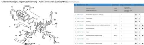

Ich bin mir unschlüssig was ich machen soll. Eigentlich brauche ich ja nur die Regelklappe, denn nur da drückt ja das Abgas raus. Der Kühler an sich ist augenscheinlich in Ordnung. Aber wenn ich mir schon diesen Aufwand mache und eh das ganze Teil ausbauen muss, dann kann ich auch gleich den Kühler mit wechseln. Neu ist neu. So dachte ich mir das zumindest. Da bin ich noch davon ausgegangen, alles zusammen für 330€-340€ zu bekommen. Jetzt bin ich aktuell bei 434€ + die Dichtungen die ich noch brauche und Schläuche nebst Klammern die ersetzt werden müssen. Eine Kosten/Nutzen Frage...
Was meint ihr? Kühler neu machen oder den alten nur reinigen? Ich fahre ca. 30.000 km im Jahr und will den Dicken noch mindestens 2-3 Jahre fahren...😕
ich würde den AGR-Kühler ersetzen, die Kosten sind überschaubar (wenn man selbst schraubt) und bei einem neuen AGR-Kühler sollte man erst mal Ruhe haben 🙂
Alten Kühler raus und reinigen ist billiger. Ausbauen musst du sowieso alles. Und Dichtungen müssen alle neu. Das der Kühler im Laufe der Zeit undicht wird ist keine Seltenheit. Wir hatten hier voriges Jahr einen User der hat sich dadurch den Turbo zerstört weil Wasser mit durchgepustst wurde. Ich würde alles neu machen. Habe es vor paar Jahren schon selbst hinter mir. Lieber vorsorglich etwas erledigen als später nochmal einen tausender dazu.
Das Problem wird werden Teil Nr. 19 und das untere Teil von Schlauch Nr. 17- hier nicht dargestellt- aus dem Motorblock zu bekommen.
