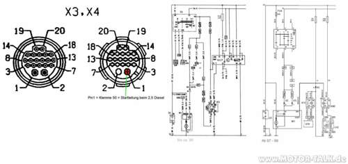

Zieh mal den runden Stecker vom Laden/Starten Kabelbaum seitlich des Relaiskastens ab, da ist in der Mitte das Schwarz/Rote Kabel Kl.50 vom Magnetschalter.
Verbinde mal  bei abgezogenem Stecker dieses Kabel im Stecker (also was zum Starter geht) mit B+ also dem Pluspol der Batterie.
Dann spurt er sicher wieder ein.
Denn dieser Effekt liegt vermutlich -ich meine sogar sicher- an Deinem Zündschloß.

Hi Rexi,
das rot/schwarze Kabel muß aber in einem der drei Stecker sein.
Und zwar im Schwarzen.
Der weiße und der blaue Stecker sind unwichtig.
Kann es sein das da jemand vor Dir ein Hilfsrelais montiert hat, um das Zündschloß zu entlasten?????
Das ist nämlich genau das Verhalten, was dann zu Tage tritt, wenn dieses umgangen wird aber noch angeschlossen ist.
Dann geht dieses Hilfsrelais nämlich in Selbsthaltung.

Jeep,...
da isser wieder der Diesel-Bonus...
Faße die Dinger ja normal nicht an.
Sorry.... Beim Diesel ist es natürlich anders.
Da ist es der untere Kontakt im X3.
Bei den älteren Typen hing z.B. noch ein Relais von der Wegfahrsperre parallel.
Das kann auch eine Fehlerursache sein.
Du hast leider keinerlei Daten über deinen Wagen im Footer.
Ob Schalter oder AT, das Bj., oder mit und ohne DWA....
Trage die Daten doch so komplett wie möglich nach, damit solche Unwägbarkeiten bei zukünftigen Fragen nicht mehr passieren können.
Ich habe Dir zum Grübeln mal eine kleine Rundumzusammenstellung angehängt.
Startleitung-x3-starter-steuerung-2-5-d
Moin,
der Wagen: Bj 07.97, 2,5 TD, mehr weiss ich nicht.
Wer ist der X3.
Der Schalter in der Anleitung muss der von mir als "Weisser Schalter" bezeichnet sein. An der dort rot makierten Stelle habe ich auch ein schwarz-rotes Kabel gefunden. Allerdings habe ich das während des von mir beschriebenen Zündschlossunabhängigen Startversuches, wie von dir empfohlen bei laufendem Anlasser, mit Batterie-plus verbunden. Ohne Erfolg. Der Anlasser drehte weiter.
Aber mal logisch. Ich hab, wie bereits beschrieben, bei laufendem Anlasser Klemme 50 von diesem entfernt, ohne das der Anlasser ausging. Ist dass nicht bereits ein eindeutiger Beweis dafür, dass der Magnetschalter kaputt ist?? Schließlich konnte in dem Moment kein Strom mehr vom sonstwo auf den Magnetschalter fliessen, jedenfalls nicht über Klemme 50!!!
Gruss
Rexi

Da ist ja noch die Klemme 30H schwarz/grün.
Das Teil geht normal zur Dieselheizung.
Ich habe leider kein Bild vom Dieselstarter, kannst Du da was verwechselt haben?
Kann man 30H und 50 verwechseln, oder ist 30 H als Flachstecker ausgeführt.
Wie sehen die Anschlüsse auf dem Magnetschalter aus?
Der geht in Selbsthaltung, aber warum ist die Frage.
Der bekommt von irgendwo noch ne Spannung.
Das kann meiner Meinung nach wirklich nicht nicht der Magnetschalter sein....
