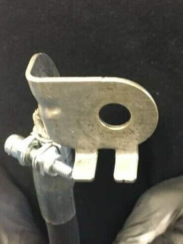

Hallo zusammen ,
ich habe ein Problem mit dem Clio 3 meiner Frau . Der Anlasser reagiert nicht mehr ( ist neu , wurde im Januar getauscht ) . Der Anlasser selbst funktionert ( getestet , ihr wollt nicht wissen wie ! 😁 ) .
Es kommt mir so vor als ob er kein Signal vom Zündschloß bekommt , das Relais schaltet aber , das hört man .
Sicherungen sind soweit ich sie kontrolliert habe auch ok . Batterie ist auch ok .
Es handelt sich um einen CLIO III (BR0/1, CR0/1) 1.2 16V (BR0P, CR0P) , 1149 cm3, 101 PS, 74 kW
Night and Day .
Das Massekabel haben wir bereits erneuert , das war fast durch korrodiert !!
Habt ihr mir einen Tip wo ich noch nachschauen kann .
Vielen Dank im voraus
Addi
So Fehler gefunden Anlasser funktioniert wieder !!!
In der UPC (Relais- und Sicherungseinheit, ist die schwarze Plastikbox neben der Batterie)
war eine 25 Ampere Sicherung durch !!! Das wars !! Ein Cent Artikel .
Diese Sicherungen tauchen natürlich nicht in der Betreibsanleitung auf . Da steht nur das man in diesem Fall die Fachwerkstatt aufsuchen soll . Prima wenn das Auto nicht anspringt .
Anbei ein Foto , die Sicherung mit dem gelben Punkt war es .
Danke an euch für eure Hilfe .

Mit >Relais< meinst Du den Magnetschalter des Anlassers?

ja, ein Relais ist im UPC (Relais- und Sicherungseinheit, ist die Schwarze Plastikbox hinter der Batterie).
Wenn die Kontakte verbrannt oder oxidiert sind, klackt das Teil, schltet aber nicht unbedingt durch...

Ja genau , dieses Relais im UPC meine ich , das " Knackt " aber am Anlasser tut sich nix .
Img-1271-li
Danke für die Rückmeldung.
Wenn die Sicherung durch war, heißt das, daß mehr als 25 A geflossen sind. Da stellt sich mir die Frage: Warum?
Ich würde das Relais wechsel, kostet bei Reichelt, Conrad so um 4€...Vielleicht hast du Glück und die Sicherung ist "nur so" geschmolzen. Kann vorkommen.

Guten Morgen zusammen ,
die Relais haben wir alle abgezogen und kontrolliert , nix !! Es ist unglaublich , die Kontakte sehen aus wie neu .
Keine Kratzer Korrosion oder sonstiges . Wir haben sie auch durchgeprüft , alles in Ordnung .

So das Anlasser Problem ist wieder da . Wir haben das Auto grade wieder angeschoben .
Zündung an , Schlüssel rum NIX .
Relais Klickt , die Sicherung ist auch in Ordnung .
Ab und zu mach der Anlasser einen Mucks und das wars dann . Den haben wir vor ca. 1,5 Jahren getauscht .
Ich weiss jetzt nicht mehr wo ich suchen soll.
hat einer von euch noch eine Idee ??
