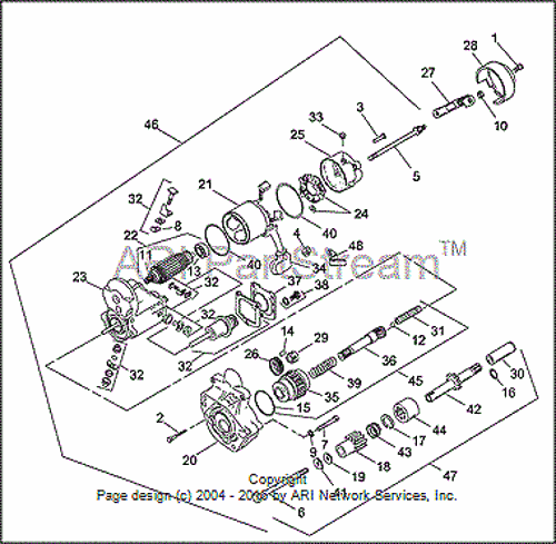

ist die fuhre aufgebockt?
wenn ja: kerzen raus, gang rein und motor über das hinterrad drehen.
wurde der anlasserfreilauf mit getauscht, bzw war der beim starter dabei?
wenn sich der motor nicht drehen lässt wird es haarig......

Bei welchem "NEUEN"Anlasser ist denn der Freilauf nicht dabei?😛
da ich "spyke" nicht kenne, habe ich lieber mal gefragt 😉 , man weiss ja nie.....
@tw125 schrieb am 19. Mai 2016 um 12:07:57 Uhr:
Siehe Nr. 35 im Anhang.😉

Der Freilauf sitzt im Primär und ist bei einem neuen Anlasser nicht dabei. Ich vermute mal, das es deine Batterie gehimmelt hat, da sie total leergelutscht wurde.
Der freilauf sitz im Anlasser, den höre ich auch wenn dee anlasser nicht richtig einspurt.mich macht es
nur stutzig das der Motor mit Autobatterie auch nicht dreht. allerdings ist die dann auch nicht richtig fest angeschlossen. Das kockeln an den kabeln lässt ja eigentlich auf eine zu hohe Stromaufnahme vom anlasser schliesen.weiß niemand ob man anhand der Stromaufnahme messen kann ob der anlasser noch volle Leistung hat..? und es stellt Sich die frage warumm sollte er so schnell wieder kaputt sein
Der Freilauf sitzt im Primär. Wo denn da😕
@raz schrieb am 19. Mai 2016 um 18:36:56 Uhr:
Du hörst das Starterritzel, wenn es nicht in den Starterkranz einspurt.😉
Wenn Du mal den Freilauf hörst, dann ist er schon hinüber!🙁
Der freilaufenden kann Geräusche machen.ist ja eine Art Kupplung.und wenn sie ausgelutscht ist dreht der anpassen zwar noch aber das ritzel nicht mehr
