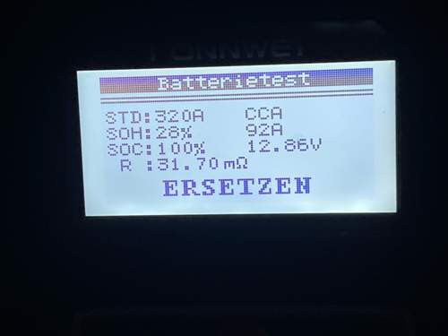

Moin, ich finde hier keinen passenden Beitrag zu meinem Thema, daher die Frage:
Hatte bereits wegen Batterie gefragt. Es stellt sich aber nun raus, das inzwischen auch mit zusätzlicher Batterie (überbrücken) kein Starten mehr möglich ist. Motorradbatterie und Fremdstart-Batterie (45Ah) sind voll geladen.
Das Überbrückungskabel wird heiß, also fließt ordentlich Strom.
Der Magnetschalter zieht offenbar an und der Anlasser versucht den Motor zu drehen, schafft er aber nicht.
Jetzt liegt die Vermutung, das mit dem Anlasser etwas nicht stimmt, oder was kann das noch sein? Es ist kein Gang eingelegt und ich ziehe die Kupplung beim Startversuch.
Es handelt sich um eine Fatboy FLSTFB, Bj.2012, 103er Motor.
Batterie ist noch kein Jahr alt, scheint aber auch ok zu sein.
Gibt es eine gute Anleitung, von mir aus YouTube, die zeigt wie man den Anlasser herausbekommt?

Moin, neue Batterie vom HD-Schrauber bekommen, geladen, eingebaut und Hobel läuft wie gewohnt. Nix Anlasser. Hatte mir noch nen Batterietester besorgt und siehe da: „alte“ Batterie (JMP) hinüber! So sucht man an der falschen Stelle, weil man glaubt dass die fast neue Batterie ok ist.
.jpg
Sagte ich doch, siehe auch den ablesbaren mindestens 4X - 5X so hohen Innenwiderstand!🙂
Der ist Schuld, dass da nur mehr 92 Ampere vorhanden sind.😉
Die Spannung wäre aber okay.😎
