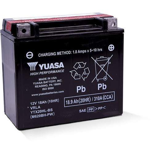

Du kannst mit jedem Akku Glück aber auch Pech haben. Ich habe gute Erfahrungen mit YUASA gemacht!
Da wäre dann für dein Moped die Alternative zum OEM-Akku eine YTX20HL-BS
Yuasa-ytx20hl-bs-wartungsfreie-batterie

Der YUASA YTX20HL-BS hat sich im Vergleich zu 2021 um 30% verteuert!
Wenn man 70 - 100 Euro drauflegt bekommt man einen OEM 65989-97
(neue OEM 66000207a) Akku! Aber ob der deswegen besser ist?
