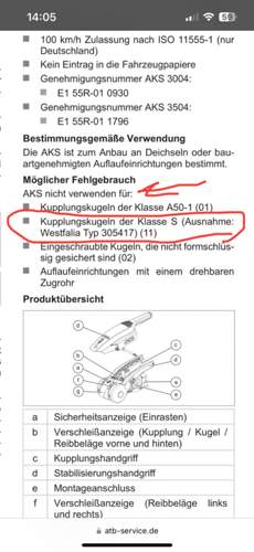

Weil er automatisch aktiviert sobald der Stecker dran ist . Deshalb wird das Lufa gesperrt und fährt in neutralstellung . Hast du die Kupplung mit dem Knickwinkelsensor , gummiring ? Wie lange hast du das Auto , hast du die winterhoff 3000 oder alko am Wohnwagen ?

Woher hast du diese Info das der hinten härter wird ? Hast du die Zugkugel mit dem Gummiring ?

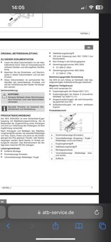

Da ich meinen letzten Q7 mit TTA rückabgewickelt habe , kann ich dir sagen das du leider einer der Opfer bist , die sich so einen Q7 zugelegt haben . Das Fahrzeug und Modell ist das einzige auf der Welt bei dem Westfalia und Audi solche eine Kupplung entwickelt haben . Mit einer Kupplung ohne Bremsbacken zu gebrauchen jedoch nicht mit Kupplungen mit Bremsbacken . Diese zerstören den Ring durch den anpressdruck und zeigen auch keine Wirkung da keine vollwertige Fläche vorhanden ist , da sich das Gummi weg drückt . Alko etc . Haben die Bedienungsanleitung mehrfach abgeändert weil bemerkt worden ist , dass das System nicht mit AKS Kupplungen arbeitet . Die Ausgabe von alko anbei .
Deine Zugkugel ist die Sonderklasse S und daher nicht zu verwenden . Ich besitze auch 8 Anhänger und auch große , fahre 8000km mit dem Wohnwagen im Jahr , habe diverse Umbauten bei Audi ausprobiert und denen vorgeführt . Fahrzeug wurde zurück genommen und die Kupplung wurde eingestampft und nicht mehr hergestellt .
Entweder baust du dein Audi um wenn machbar , oder AKS abbauen und eine Stahlvorrichtung ran . 100kmh Zulassung musst du dann prüfen lassen. Heikles Thema das ganze.
Der Thread Antischlingerkupplung ist wichtig für dich .

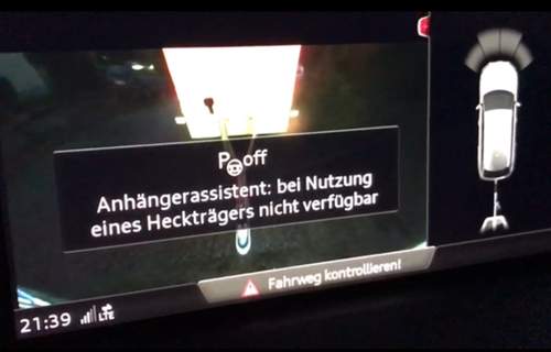

Darf ich nochmal was fragen , wenn der Anhänger nicht angekoppelt ist , kannst du den Anhängermodus dann aktivieren ? Verändert sich dann in der Rückfahrkamera das Bild so das deine Zugkugel eine Leitlinie bekommt um direkt unter die AKS Zu fahren ?
Ich bin mir nämlich ziemlich sicher das es was mit dem ankuppeln zu tun hat oder mit nem Fahrradträger hinten drauf , mehr nicht .

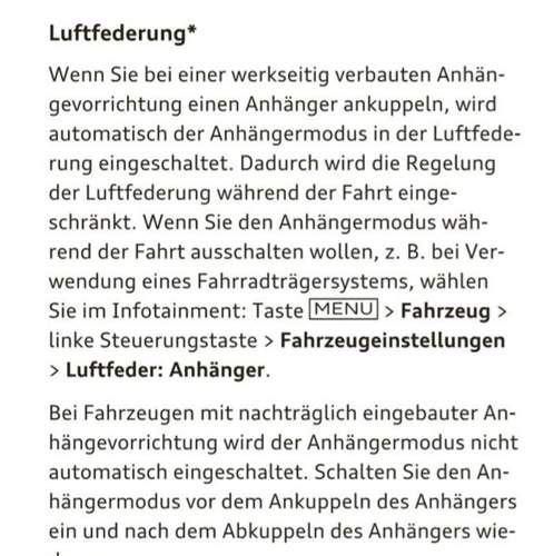

Hast du mal im Audi Portal mit deiner FIN in der BDA nachgeschaut ob da was beschrieben ist ?
Ja ich kann den Anhänger Modus aktivieren wenn kein Hänger dran ist. Auf das kamerabild hab ich nicht geachtet, muss ich mal probieren. Aber es wir definitiv was am fahrwerk hinten gemacht. Das merkt man sofort, dass der hinten härter ist. Ja über die App bin ich in die BA und dort ist es auch so beschrieben. Und genau das ist es was nicht geht wenn ein Anhänger dran ist.

Also ich bin mir sicher dein System arbeitet einwandfrei. So lese ich es aus der BDA und kenne es von meinen 4 Stück Q7
Das Lufa wird nicht härter , es wird gesperrt . Wenn der Anhänger dran ist , und du mit dem Schalter tiefer legen willst , müsste auch ein Hinweis im MMI kommen , Niveauregulierung nicht verfügbar.
