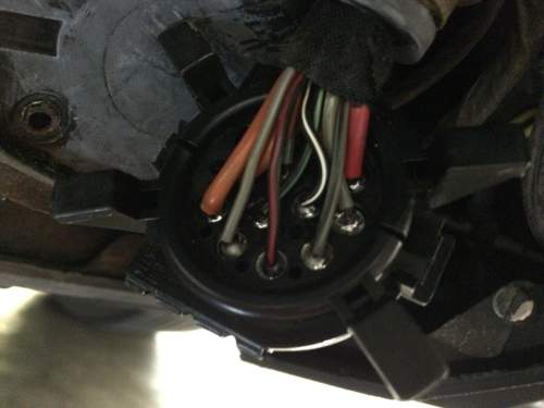

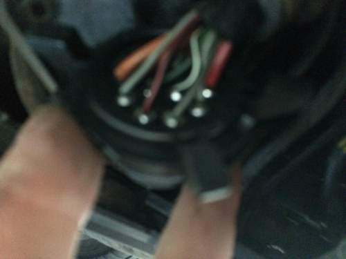

Hallo
Hab jetzt mal die dose hinten geöffnet
Die adern sind leicht korodiert aber kein bruch sichtbar
Nun die frage ob die korrosion die fehler verursachen kann
Die Adern scheinen eingelötet zu sein.
Das ergäbe die (negative) Möglichkeit einer kalten Lötstelle. Muss aber nicht sein.
Korrosion habe ich nicht erkannt.
Hast Du einen Anschlussplan für die Steckerbelegung? Gibt es im Netz.
Du könntest dann einen Stecker eines Hängers setzen und dann messen. ob an den Lötungen überhaupt was ankommt.
Wenn es fehlt, zurück zum Abgangspunkt der Leitung und dort messen.

Hallo
Also was Fehlerbegrenzung an der Elektrik angeht, weis ich nicht genau wie ich da den Fehler eingrenzen soll.
Wenn ich den Stecker vom Anhänger einstecke, kommt ein leichtes sanftes "Klack" vom Steuergerät, demnach funktioniert der Steuergerät, laus SD ist beim Steuergerät auch kein Fehler drin, ausser die gespeicherten Birnendefekte des Anhängers.
Müsste erstmal rausfinden wo bei mir das Steuergerät sitzt, und da mal nach den Kontakten schauen ob die noch alle intakt sind.
