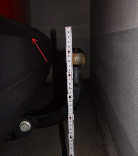

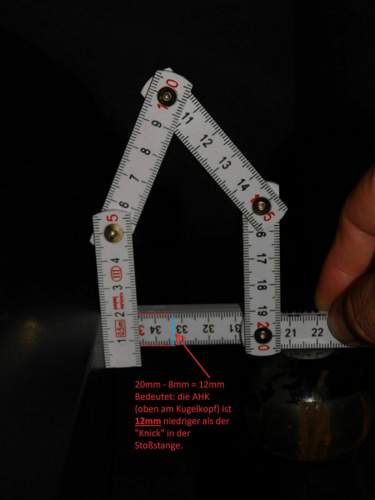

Ich weiß nicht genau ob es noch relevant ist. Ich habe bei meinem Caddy Maxi mit starrer AHK (ohne Beladung, mit fast vollem Treibstofftank) gemessen:
- über dem Boden: 458 mm
- unter dem "Knick" in der Stoßstage (als Karosseriepunkt unabhängig von Fahrwerk, Beladung etc.): 12 mm, siehe Bild.
Maß vom knick der stoßstange
Danke für die Infos und die genauen Maße! Das deckt sich ziemlich genau mit den Maßen, die ich diese Woche von der starren AHK (ab Werk von VW verbaut) gemessen habe. 460 mm vom Boden, gute 10 mm von dem Knick an der Stoßstange. Bei einer für uns vermutlich Zukunft typischen Beladung von 2 Personen vorne (ca. 130 kg) und 75 Kg im Kofferraum, ging der Wagen hinten nochmal ca. 3 cm runter.

Hab heute nochmal auf einer planen Fläche gemessen. Ich weiß zwar nicht genau, wieviel mein Maxi 4Motion hinten höher steht als der „Frontkratzer“, aber als maximal erleichterter 7-Sitzer (leer, ohne Sitzbänke) steht die abnehmbare Bosstow-Kugel (Mitte der Kugel) auf ca. 50,5 cm von unten. Welchen Knick in der Stoßstange ihr meint, hab ich nicht verstanden, das Foto scheint etwas dunkel zu sein.

@haku3 schrieb am 27. Mai 2019 um 18:21:22 Uhr:
Stimmt schon, das Bild ist etwas dunkel... Hier noch eins mit einem Pfeil auf den "Knick", welcher gemeint ist (mir fällt kein besseres Wort als Knick dafür ein...):
Knick
Man könnte es auch Kante nennen 😉.
@AudiJunge schrieb am 27. Mai 2019 um 19:19:44 Uhr:
Ja das ist gut! Danke. Manches ist doch so naheliegend .... 😉
...oder Bügelfalte! 😛
Danke für die Erläuterung, damit kann ich jetzt was anfangen!
Bei mir ist dort die Höhe 55,5 cm. Das wären also tatsächlich 7 - 8 cm höher, als der Fronttriebler mit der flachen Hinterachse. Ok, mit voller Bestuhlung und vollem Tank sicher noch 5 - 6 cm.
