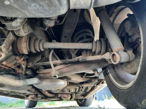

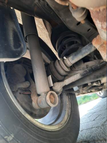

Habe ich eine Niveauregelung?
1000032623
1000032626
Nein

der Omega müsste ohne Auflastung 1900kg haben. Sie hatte 1400kg Hänger angegeben (vermutlich keine Kaltblutpferde, sonst würde das gewichtsmäßig schon so sehr eng werden), bleiben also noch 500kg Luft nach oben. Die AHK aus meinem Link z.B. ist bis 2100kg zugelassen. Also auch für Auflastung geeignet, sofern wirklich benötigt. Habe von der polnischen AHK auch schon einige verbaut, bisher gab es da keine Probleme.
Warum wollen alle nach dem AHK-Anbau zum TÜV? Das ist schon ewig Geschichte... die Teile haben ne ABE (Prüfzeichen auf der AHK) und gut. Nur die Auflastung müsste eingetragen werden, sofern das gebraucht wird.
