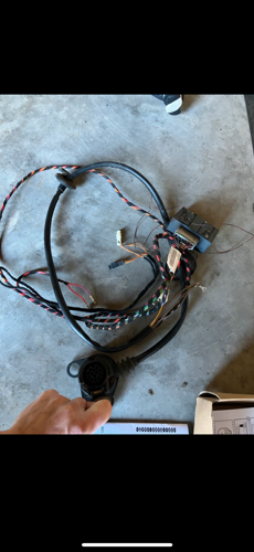

Ich habe ja den nachrüstsatz von Westfalia. Kann ich Dann das Kabel „einfach“ in Pin 9 einstecken? Das ist dann wie Dauerplus
Kannst du mal verraten welchen kabelbaum du hast ( Artikel Nr von Wesrfalia/ welches set)… schau mir mal die pin Belegung an … in Audi Reparaturleitfaden …
Kannst du auch per pn zuschicken…
Wen das das einzelne Kabel ist der an kl.30 muss … dan geht es schon … muss du entsprechend absichern … ich mein 20 A soll es sein …

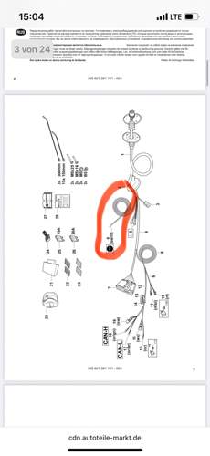

kann per pn keine Bilder senden. Hier das Set von Westfalia
Anleitung
Satz

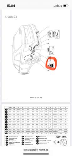

Ich war auf dem Holzweg, nach einer bessern Anleitung, die ich gefunden habe, benötige ich aus dem linken Radhaus das Brems-/ Stop Licht.
das Westfalia Kabel ist rot/ schwarz
also ich suche das Bremslicht Kabel im Originalen Kabel Baum
Hier mal ein Ausschnitt aus der Anleitung.
Am einfachsten ist , wen die die Bremse betätigen kannst und mit Spannungsprüfer oder Multimeter messen kannst ob 12 Volt da sind und bei loslassen wieder weg !
Laut Rep. Leitfaden musste es schwarz / Violett sein ( bezogen auf A6 C8) 1D4,1D8,1D9!!! Kannst ja nachmessen !
