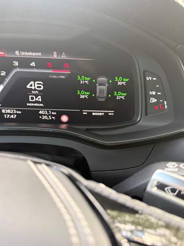

Hallo liebe Gemeinde,
gibt es hier jemanden der das RDKS bereits erfolgreich nachgerüstet hat und kann etwas darüber berichten?
Es gibt diverse Anbieter von kompletten Nachrüstsets bei denen sich auf den Bilder erkennen lässt das es sich um ein Steuergerät und einem Kabelsatz mit 4 Adern handelt.
Benötigt das System keine Antennen in den Radhäusern? Wie funktioniert das ganze denn dann?
Vielen Dank
11 Antworten
Die Antenne ist im Steuergerät integriert. Im Vergleich zu Systemen der 2. Generation entfallen bei der 3. Generation die in den Radhäusern verbauten Sendeeinheiten.
D.h. die Sensoren kommunizieren wohl direkt mit dem Steuergerät.
Vielen Dank für die Info, dann scheint der Aufwand ja sehr überschaulich zu sein sowohl finanziell wie auch arbeitstechnisch.

Was braucht es denn alles, um die aktive RDK nachzurüsten? Neben den Sensoren in den Rädern natürlich 😅
Passendes STG und die Codierung!
Siehe in 8C/8K
Allgemeine Codierungen VCDS und VCP , da hab ich alles aufgelistet!
Steuergerät plus Datensatz Codierung Kabelsatz kaufen oder selber basteln ist kein großes ding das wird an gateway angeschlossen canbus einmal masse und plus abgesichert.
