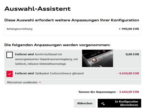

Hallo an die RS6 Spezialisten.... Nachdem sich die Lieferung meines RS GT bis in die Endlosigkeit verzögert werde ich wohl auf einen RS6 umschwenken. Dieser steht in meiner (fast) Traumkonfiguration bereits beim Händler.
Nun wollte ich noch eine AHK einbauen lassen. Auskunft ist, das dies in Verbindung mit dem Optikpaket Carbon / Schwarz nicht möglich sei.
Ich brauche aber definitiv eine AHK und würde gerne wissen, was hier der limitierende Faktor ist. Schlimmstenfalls muss ich die entsprechdnen Teile zurückbauen.
Vielen Dank für Eure Hilfe!
LG Rudi

sieht für mich nach einen unfähigen Händler aus......im Konfigurator kannst du beides zusammen bestellen.
[Von Motor-Talk aus dem Thema 'AHK mit Optikpaket nachrüsten' überführt.]
technisch kein Problem, vermutlich nur eine faule Ausrede des Händlers, weil er aktuell aufgrund des Teilemangels nicht zeitnah an eine AHK ran kommt
Jepp....AHK ist im Moment ein No Go. Ich glaube auch, das es im Zubehör nicht besser aussieht.
In der Verwandtschaft wurde neulich die Anfrage nach der Nachrüstung einer AHK an einem Q3 gestellt - anderes Modell ich weiß, konnte aber innerhalb von 2 Wochen nachgerüstet werden. Im Nachrüstbereich kann man also Glück haben und die passende AHK liegt beim Händler auf Lager/ ist bei der Zentraldispo verfügbar.
Warum die AHK beim Optikpaket laut deinem Händler nicht nachgerüstet werden kann, erschließt sich mir auch nicht; denn ab Werk ist beides bestellbar. Kann es etwas mit der Carbon-Spange am Heck zu tun haben? Müsste diese ggfs. angepasst werden (Aussparung für die AHK und den Stecker) und der Händler scheut das "Risiko" dort Hand anlegen zu müssen und sagt daher es sei nicht möglich?
Irgendwas muss da doch sein... Wenn ich im Konfigurator Das RS Essentials Paket und das Optikpaket Carbon/schwarz glänzend ausgewählt habe ist noch alles gut... Wähle ich dann die Anhängevorrichtung aus fliegt das Optikpaket Carbon/schwarz glänzend raus.
Glaube nicht, dass sich der Händler das nur "ausgedacht" hat. Irgendwas muss da also stören. Fragt sich halt was. Von Westfalia gibt es eine Steckbare Kupplung statt der schwnkbaren als Nachrüstung... Fragt sich ob die funktionieren würde. Mich interessiert halt, was da im Wege sein könnt??
Konfiguration RS6 AHK
Ich könnte mir vorstellen das bei dem Diffusor mit Carbonspange der Ausschnitt für die AHK nicht eingeprägt ist. Aus meiner Sicht sollte es bei entsprechendem handwerklichen Geschick funktionieren. Und wenn eine steckbare montierbar ist (wovon ich abrate) wird zu 100% auch die originale schwenkbare AHK montierbar sein.
