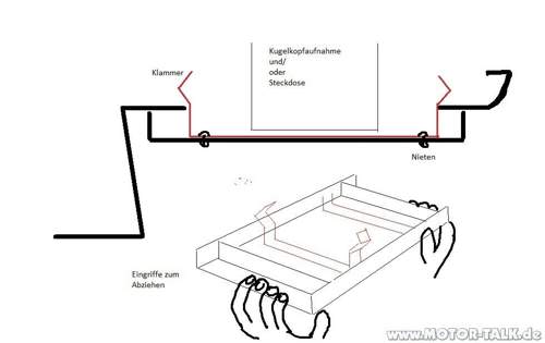

anbei die Zeichnung für den Salzwasser-Abweis-Steckdosen-Deckel
Deckel-ahk
Hallo Klaus,
über einenDeckel habe ich auch mal nachgedacht. Sieh auch ganz gut aus Deine Konstruktion.
Aber was ist wenn das Ding sich z.b. auf der Autobahn löst und ein anderes Fahrzeug vieleicht sogar ein Motorrad trifft? Da weiß ich nicht wie das dann mit der Versicherung aussieht.
Bei mir hat sich auch noch kein Dreck da unten angesammelt.
Jürgen
Hallo Jürgen,
richtig, diese Überlegung hatte ich auch schon; Redundanz wäre die Lösung: Zusätzlich zu Halteklammern noch Riegel o.ä., aber was ich in meinem langen Leben schon mit oxidierten Steckern und Kupplungen gekämpft habe, da kommt man auf solche Ideen. Die Deckeldiskussion lief über "Private Nachrichten" mit dinu_s und ist deshalb nicht vollständig sichtbar. Ich konnte bei "Private Nachrichten" bloß kein Bild anhängen, oder geht das doch?
