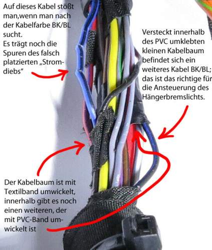

sehr hilfreich, die Entdeckung der zwei gleichen Kabelfarben im Kabelbaum zum rechten Bordnetzsteuergerät-Stecker. Ich habe das gleiche Problem, nur noch lustiger... Beim Betätigen der Bremse führt der Bremslichtkontakt in der Steckdose keine Spannung, beim Einlegen des Rückwärtsgangs liegt Spannung am Kontakt 8 (optionaler Hänger-Rückfahrscheinwerfer) und an 6 (Hängerbremslicht) an. Ich habe an Bertelshofer geschrieben (der Jaeger E-Satz wird unter ihrem Namen vertrieben) und habe die Vermutung geäußert, dass das Steuergerät defekt ist. Wenn eine Antwort kommt, dann wohl nicht vor nächster Woche; morgen lege ich mich aber noch mal unter die Schalttafel und suche die identische Kabelfarbe.
Ich verfolge jetzt schon die ganze Problematik längere Zeit, es ist unglaublich, dass die Hersteller und Zulieferer so was nicht auf die Reihe bringen.
Hallo Jürgen,
genialer Preis - bei Bertelshofer mit Bertelshofer E-Satz 408, - €.
Ich hatte einen Brief an Bertelshofer geschrieben und die Probleme mit dem fehlenden Bremslicht geschildert. Die haben den Brief an Jaeger geschickt und von dort hat man mich angerufen. Sehr zuvorkommend, guter Dienstleister!
In der Nacht dazwischen bin ich auf deinen Beitrag mit den zwei schwarz-blauen Kabeln gestoßen und hatte den Fehler am Morgen schon behoben. Messen ist natürlich die beste Lösung, aber man hat den Akku abgeklemmt und den Stecker aus demBordnetztsteuergerät entfernt. Da vertraut man einfach auf die Anleitung.
Ich habe jetzt einige Zusammenhänge erfahren, die ich unten hoffentlich korrekt wiedergebe:
1. Die E-Sätze von VW fertigt ein Konkurrent von Jaeger
2. Jaeger bietet zwei verschiedene Sätze an, der ca. 50, - € teurere ist "diagnosefähig", was immer das heißen mag. Die Dauerplusleitung zur Hängersteckdose (damit das Pony auf der Autobahn nachts Zeitung lesen kann) ist integriert. Die Ladeleitung und das Ladesteuergerät für einen Akku im Hänger muss man extra kaufen. Klemme 30 (+) wird im Sicherungsträger und nicht an der Batterie abgegriffen, was sich mit etwas höherem Aufwand niederschlägt.
3. Jaeger fertigt für Bertelshofer eine E-Satz, der nach den Wünschen von Bertelshofer konfiguriert wurde: Klemme 30 (+) wird mit fliegenden Sicherungen im Motorraum von der Batterie geholt. Das ist für unbegabte Bastler einfacher durchzuführen und der E-Satz kann für mehr Fahrzeugtypen verwendet werden. Jaeger druckt auch die Anleitung ohne Jaeger-Logo für Bertelshofer. Wer sich den Anschluß an die Sicherungstafel mit Austausch von Clips, usw. nicht zutraut, ist sicher mit Bertelshofer gut beraten. Dauerplus an Steckdose muß mit ca. 20, - € extra bezahlt werden, ebenso die Lademimik für eine Hängerbatterie ca. 50, - €.
Zu Beginn der Fertigung des E-Satzes war nicht bekannt, dass im Kabelbaum ein zweites Schwarzblaues existiert. In meinem Schreiben an Bertelshofer habe ich geraten, der Anleitung einen Hinweis beizufügen, sonst gibt das eine unendliche Geschichte.
Für alle Verzweifelten habe ich ein Foto vom Kabelbaum angefügt.

Tolles Bild von dem verflixten Kabelbaum
Freu Dich darüber das Du alles selbst gemacht hast und ärgere Dich nicht über die Fehler der Hersteller.
