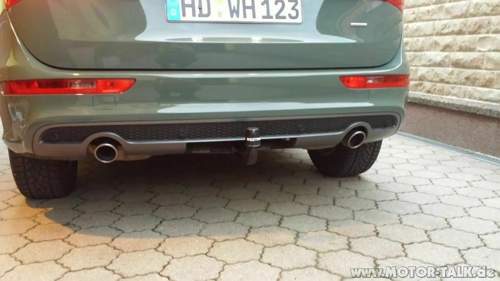

Hallo Zusammen,
Jetzt kann ich mal alle aufklären die einen 2.0 TDI haben. Das Nachrüsten der Anhängerkupplung hat 2002,65 Euro gekostet. Ich denke dies ist auch der selbe Preis beim 3.0 TDI.
Notwendige Arbeiten waren:
Einbau eines zusätzlichen Lüfters (200W) zu dem vorhandenen (400 W), dazu braucht man einen Kunststoffrahmen für den Dopplelüfter und ein neues Steuergerät für die Lüfter. Und natürlich die schwenkbare Anhängerkupplung mit dem entsprechenden Elektrik-Leitungssatz. Das alles wird dann noch in der kompletten Elektronik eingebunden und fertig ist es.
Materialkosten 1375,09 Euro
Arbeitslohn 627,56 Euro
Die Anhängerkupplung wird wie das Original im Kofferraum entriegelt, wenn sie eingeklappt ist und die Abdeckung drauf ist sieht man nichts von der AHK.
Erste Fahrtests mit Hänger ca. 2000 kg Gewicht waren sehr gut, die S-Tronik schaltet auch einwanfrei.
Fazit: Nachträglicher Einbau teuer, Ausführung sehr gut.

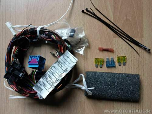

Hallo Assedo,
den Bauplan vom Kabelsatz habe ich ja aus dem Forum schon vorliegen...
wie ich das grad verglichen hab passt dass wohl ??
genaues erst nach Montage hier mal paar Fotos und PDF Montageanleitung E Satz nach Audi
Gib mir bitte eine INFO wenn es nicht geht damit ich den Montagetermin verschiebe..
Grüße Marcel

Willst du ne 08/15 Anhängekupplung an den Q5 anbauen, dann ist das selbstverständlich möglich. Hier gibt es auch von div. Anbietern Kabelsätze um die AHK in den CAN-Bus einzuschleusen.
Willst du aber eine Nachrüstung wie es ab Werk möglich gewesen wäre, also mit Anzeige im Navibildschirm, schwenkbarer Original-AHK etc, dann musst du die den Kabelbaum selber basteln. Hier gibt es keinen von Audi, auch nicht von Kufateq und wie sie auch sonst noch heißen mögen.
Der nachgebaute Originalkabelsatz benätigt ein Steuergerät mit drei Anschlusssteckern. Steuergeräte mit nur 2 Steckern sind nicht Q5 kompatibel, sondern passen beim A4 und Passat.

Lieferumfang AHK Q5 original E Satz zu abklappbare orig. AHK.....oder nich ??

zweiter Teil zur Montageanleitung E Satz

Andi von
VAG-Diagnose hat jetzt gestern noch meine AHK und die zugehörigen Steuergeräte codiert. Jetzt ist alles perfekt. Die Codierung erfolgte natürlich per remote und war ruckzuck erledigt.
