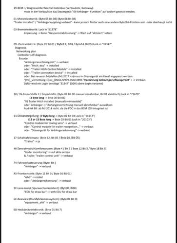

Update
Nach dem ich im:
STG 69 - Lange Codierung: ALT 0109080000000000 - > NEU 0109000000000000 umgestellt habe sind beide Probleme verschwunden - bei 0100000000000000 sind auch keine Fehlermeldungen oder Warnungen vorhanden.
STG 6D ELE.HECKKLAPPE - keine Änderung vorgenommen - die Heckklappe öffnet nicht bei angeschlossenem AHK Stecker
STG 46 - Byte 11 - Bit 3 und Byte 12 - Bit 5 aktiviert habe Anhänger Verbaut und Notbremslicht bei Anhänger aktiviert

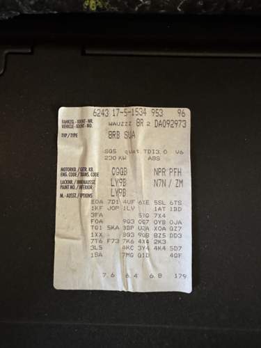

Moin zusammen, wie kann ich beim 3.0 tdi V6 258 ps bj2017 sehen, ob ein zusätzlicher Lüfter benötigt wird beim Nachrüsten der AHK? Suche derzeit nach einem Kompletsatz (AHK, E Satz, Steuergerät, Hebel usw). Woher weiß ich welche Teilenummer (Index) bei mir verbaut werden kann? Sprich 8R0 800 495 (A, B, C,D)?
Danke euch!
Wenn bei deinem Fz. 2 Lüfter verbaut sind brauchst du keinen nachrüsten.
Ok, danke. War gerade beim Auto, vorne sind zwei Lüfter nebeneinander verbaut.

Hallo alle,
habe bei meinem SQ5 BJ 2013 die Originale schwenkbare AHK verbaut…die Fehler ESC und Reifendruck tauchen auf. Müssten ja laut Foto alles an Codierungen sein die ich codieren muss oder ? (Außer Lane-Assi,Rearview) Ausstattung habe ich mal angehängt…
Oder hat wer eine genauere Auflistung bezüglich den Codierungen ?
Danke
Angeblich, laut meinem Mechaniker, kann das nur durch einen Audi Vertragspartner codiert werden.
Ich habe das die Tage machen lassen, für unverschämte 159 € 😠
(Allerdings war das kein original AHK)
Ich habe meine mit vcds selber codiert.
