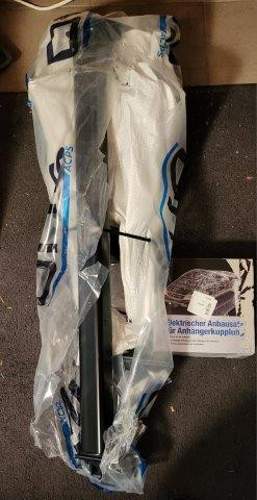

Ich habe mir ja vor kurzem einen W212 E500 gekauft. Bin vom W210 E420 umgestiegen.
Bei meinem W210 hatte ich damals eine Original Mercedes AHK von Oris nachgerüstet. Hier musste gebohrt gesägt usw werden, dass diese eingebaut werden konnte. Die Umrüstung habe ich selbst gemacht.
Weiter mussten beim W210 beim Fahrzeugspeziefischen E-Satz die Leitungen bis vor zum Lichtschaltermodul gelegt werden.
Da bei meiner W212 E500 Suche, die Auswahl an Fahrzeugen mehr als gering war, dachte ich mir, machst du diese Umrüstung beim W212 eben auch.
Die Originale war mir zu teuer und auf diesen schwenk "schnickschnack" lege ich keinen Wert.
Also hab ich mir das gleiche System wie bei meinem alten W210 besorgt, von unten gesteckt und abnehmbar. Damit war ich sehr zufrieden.
Ich habe mir eine von Westfalia inkl. fahrzeugspeziefischen E-Satz, online, für 320 Euro inkl Versand gekauft.
Heute habe ich sie dann eingebaut. Alles komplett plug&play, ohne jegliches Bohren oder Sägen. Alle Löcher / Öfffnungen sind werksseitig bereits vorhanden. Der E-Satz wird einfach am SAM hinten rechts eingesteckt, somit entfällt das Zerlegen des Fahrzeugs wie beim W210.
Einbauzeit 4,5 Stunden inkl. Freischaltung via StarDiagnose. Für geübte sicher auch in der halben Zeit machbar.
Endergebnis: Perfekt, von der AHK ist rein garnichts zu sehen.
Also nicht verzweifeln, wenn kein gebrauchter W212 mit AHK zu finden ist der gefällt. Einfach nachrüsten:)

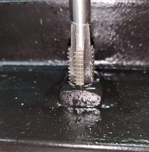

ich habe nun an meinem W212 E350BT4M eine neue AHK abnehmbar von Oris samt E-Leitungssatz fahrzeugspezifisch nachgerüstet.
Der Preis samt E-Satz und Versand von 368,90 ist doch im Vergleich sehr günstig.
Die Westfalia hatte laut Bild einen sehr steil ansteigenden Hacken und deshalb habe ich mich für die Oris entschieden, wobei der Preis ja auch günstiger wahr.
Die Originale von MB als gebraucht hätte mir ca. Euro 1.100.- nur an Materialien gekostet.
Für die von Oris angegebenen Einbauzeiten müsste man da schon etwas Übung haben und jeden Handgriff auch für dieses Fahrzeug kennen.
Bei der Installation sind folgende Probleme/Mängel aufgetreten:
- Die Gewinde an den Schrauben sind speziell am ersten 1cm fast unbrauchbar um die richtig ins Gewinde zu bekommen, da die ohnehin alle ziemliche Überlänge haben, habe ich den 1. cm M10 nachgeschnitten um ordentlich ansetzen zu können.
- Ein Gewinde am rechten Längsträger, der eingeschoben wird, war durch das verschweißen beschädigt (Schweißperlen im Gewinde!) und ich musste das Teil noch einmal ausbauen und von beiden Seiten vorsichtig das Gewinde nachschneiden. Die zweite Schraube ist durch die Stützbatterie und die starken Kabel-Leitungen auch schwer zugänglich und ich musste den Batteriehalter zumindest lockern um da schrauben zu können.
- Beim Leitungssatz ist die Schlauchleitung zu kurz Richtung Steckdose (siehe Bild). Den Schlauch nachzuschieben war nur wenig unmöglich.
- Die Position der beiden Adern der Busleitung sind in der Anleitung an anderer Steckposition, daher etwas länger gesucht und geprüft.
- Die Steckplätze wo welche Sicherung gesteckt werden soll ist nicht beschrieben. 1x 20A, 2x1, habe die 20A oben beim stärkeren Draht eingesteckt.
Das Ganze ist natürlich kein Hexenwerk, jedoch wenn man es das Erste Mal macht geht das nicht so schnell. Ich habe nicht alles in einem Zug erledigt, sondern auf 3 Tage aufgeteilt und andere Arbeiten dazwischen erledigt und schätze doch ca. 6 Stunden mit der AHK samt E-Anschluss benötigt zu haben.
Ich habe zusätzlich noch den Ventilblock der Airmatic-Leitungen gewechselt, da ich einen auf Lager hatte und man da nur so schön dazu kommt, wenn die Stoßstange abgebaut ist.
Leider habe ich noh keinen Hänger anstecken können (3 Tage Dauerregen), jedoch am Auto funktioniert alles, trotz nach einigen Stunden ohne die beiden Batterien. Mit Carly vorerst die Fehler gelöscht und nach einer Probefahrt keine Fahler mehr. :)
Bei abgenommenem Hacken und hoch geklappter Steckdose ist absolut nichts von der AHK zu sehen.:)
Bei Gelegenheit werde ich beim meinem Codierer oder Werkstätte das auch am Auto "Frei" schalten lassen.
