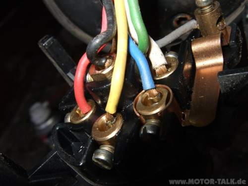

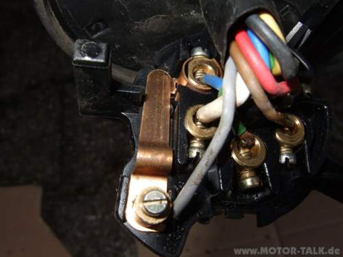

Eine frage noch zu Bild 3;
Wozu ist dieser längere Metallstreifen,er führt zu dem Nebelschlussleuchten anschluss.Sind da etwa zwei Kabel die man da anklemmen muss?

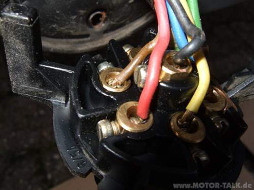

Hallo wertzu88
Zitat ende.
Die Metalstreifen ist der Schalter für die Nebelschlussleuchte, denn im Anhängerbetrieb wird diese deaktiviert.
Anschlüsse, siehe Bilder !
danilu

Also,habe eben die neue Dose eingebaut.
Als erstes habe ich die alte mit sehr viel Rostlöser abgebaut.Dann meine Tabelle mit den Kabelfarben rausgeholt,aber das stimmte überhaupt nicht überein.Aber mit sehr viel Mühe und einer guten Brille und gutem Licht hat es dann doch geklappt.Von Nummer zu Nummer umgesteckt.Das ganze hat ca. 1,5 Stunden in Anspruch genommen,aber siehe da es funktionierte auf schlag.2 Kabel blieben über,einmal ein Rot/Schwarzes und ein Braunes beide dicker als die anderen.Den Kabeln habe ich jeweils eine Lüsterklemme verpasst und Isolierband spendiert,dann habe ich beide mit Kabelbinder zummen geklemmt in die Verkleidung gesteckt.
Alles in allem;
Danke für eure hilfreichen Tipps!
