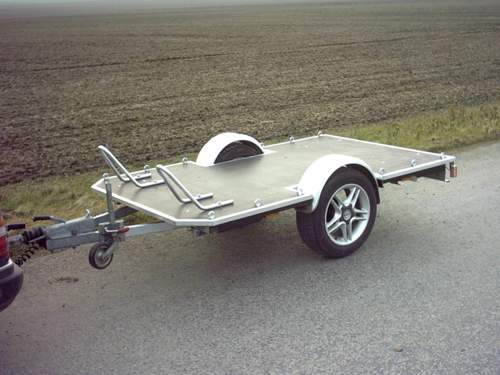

Meinen Umbau habe ich telefonisch grob bei der DEKRA besprochen, dann gebaut und dort abnehmen lassen.
Preis weiss ich nicht mehr genau, waren glaube ich unter 100€ vor weit über 10 Jahren.
Mit den dann erhaltenen Papieren ging es zur Zulassungsstelle.
