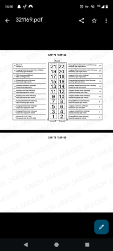

Wir haben eine Testlampe benutzt welche an Masse gelegt ist.
Durch einen Belegungsplan vom Hersteller welcher frei zugänglich war konnten wir die einzelnen Pins abgehen.
Eingang 15 ist Bremslicht und 13 ist Ausgang
Als wir dann den Masse Punkt also die Prüf Lampe auf den Eingang gemacht haben ging das Bremslicht aus.
Dann Auto angemacht und Bremse geprüft siehe da mit einer Masse Brücke konnten wir die fehlende masse Erzeugen.
Wir legen jetzt eine Masse vom Hauptmasse Punkt Steuergerät an den fehlenden Masse Punkt und somit ist das Problem weg.
