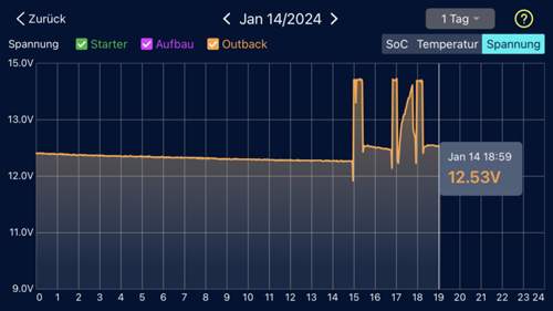

Themenstarteram 14. Januar 2024 um 18:11
@ Uwe,
da war meine Beschreibung zu Ungenau. Mal wieder.
Gegen 14 habe ich den Wächter dran gemacht. Dann kurz (mit Licht) gefahren, dann das Ladegerät dran.
Das sieht man wo die Ausschläge sind. Dann bin ich ca. 45 min. mit Licht gefahren.
Hier noch ein Screenshot von heute.
Die Spannung ist beim Laden mit dem C3 diesmal stetig angestiegen, zwar langsam aber bis zum Wert von ca. 14V dann war die Batterie laut C3 voll und es hat abgeschaltet. Es ist kurz bei 3,8A gewesen, Rest dann mit 1A ca. Hatte die Stromzange an der Plusleitung des Ladegerätes.
Man sieht erst mal wieder eine Fahrt (immer mit Licht) dann Parkzeit dann noch eine Fahrt. Die Steile Kurve zeigt das Laden mit C3 und dann noch mal eine Fahrt mit Licht.
versteh nicht warum das vorher nicht ging.., war die vielleicht zu tief entladen.
Vielleicht sollte ich mir dann doch noch ein anderes Ladegerät zulegen:-)

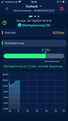

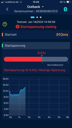

Themenstarteram 14. Januar 2024 um 18:29
Hier noch 2 Screenshots vom Wächter wo er die Startspannung aufgenommen hat.
Die Uhrzeiten sieht man ja auf den Bildern.

@Blitzbirne66 schrieb am 14. Januar 2024 um 19:29:59 Uhr:
Jo, vor dem ersten Start, stand das Fahrzeug 20 Stunden und das bei Minustemperaturen. Logisch, dass die Spannung dann stark einbricht. Das sehe ich noch als normal an.
Beim zweiten Start hatte der Motor und das Öl noch Restwärme, da sinkt die Spannung während des Startens natürlich weniger ein. Hinzu kommt noch, dass kurz zuvor die Batterie geladen wurde.
Ich sehe da nichts Ungewöhnliches.

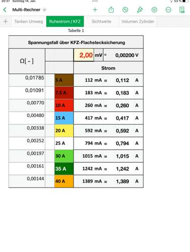

@Blitzbirne66 schrieb am 14. Januar 2024 um 20:09:50 Uhr:
Hatte an einer Sicherung (backup) 2mV gemessen, da ich aber ja nicht weiß ob das Ding wirklich geschlafen hat..., habe dann da nicht weiter gemacht.
An WAS für einer Sicherung ?
Hier mal eine Tabelle für den Spannungsfall an einer Standard Flachsteck-Sicherung. ( nicht Maxi, nicht Mini)
Die Widerstandswerte der Sicherungen hab ich den Angaben eines Herstellers auf dem Datenblättern entnommen.
Das kann also im Detail je nach Sicherungshersteller etwas anders ausfallen, allerdings für eine grobe Beurteilung wohl brauchbar genug.
Ich mach die Ruhestrommessung so…..
Motorhaube Auf
Dann Zündung Aus, alles abschließen, 30Min Warten und dann die Messung durchführen ohne das Fahrzeug wieder aufzuschließen oder gar Türen zu öffnen.
Bei Keylessgo Systemen den Schlüssel außer Reichweite lassen.

Ich bin der Meinung das selbst bei Minus 10° eine Startspannung von 9,4 Volt viel zu wenig ist.
Entweder schlechter Ladezustand oder defekt.
