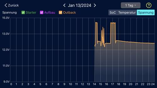

Hier die Aufzeichnung von gestern, Fahrten mit Licht.

Das was ich auf dem Diagramm erkenne, halte ich bezüglich BMS/Lichtmaschine für normal:
Es werden ausreichend hohe Spannungen erreicht und die Spannungskurve fällt zum Schluss, nach dem Abstellen des Motors, innerhalb von ca 6 Stunden völlig normal ab.
Auffällig ist das insgesamt etwas geringe Spannungsniveau, aber das ist durchaus eine Eigenart der EFB.
Bist du zwischen ca 15 und 15:45 durchgehend gefahren?
Ich würde die Batterie einmal per Kaltstartstromprüfer testen lassen, dann hast du über die tatsächliche Alterung der Batterie Gewissheit. Reine Spannungsmessungen reichen dafür nicht.
Den Test mit dem Ladegerät würde ich aber unbedingt noch machen.

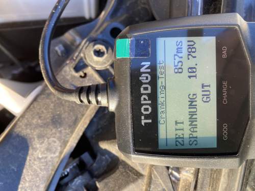

Zurückgeben kann ich es eher nicht, für mich wäre wichtig zu wissen ob es defekt ist oder das Verhalten Normal ist. Ich mache aber erst den Test und stelle das Ergebnis hier rein.
Habe das mit dem Topdon gemacht

Zurückgeben kann ich es eher nicht, für mich wäre wichtig zu wissen ob es defekt ist oder das Verhalten Normal ist. Ich mache aber erst den Test und stelle das Ergebnis hier rein.Habe das mit dem Topdon gemacht
wie lautet der Nennkaltstartprüfstrom, der auf der Batterie steht und wie lautet der vom Topdon gemessene Wert (jeweils gleiche Norm...)?
Das ist entscheidend.
Ob bei Topdon oder auch dem Spannungswächter "gut" steht, ist weniger interessant.....

Das mit der Norm war ein Problem, auf der Batterie steht JIS aufgedruckt aber irgendwo SAE...
Finde auch nix zu der Batterie, ist ne Panasonic.
Kaltstartstrom 620A
Den Test soll besser die Werksatt machen

@ navec,ja bin in der Zeit durchgefahren um die Batterie mal zu laden.
dann bist du in der Zeit höchstwahrscheinlich im Rekuperationsmodus, also Laden der Batterie bei Schubbetrieb, ansonsten entladen oder Spannung halten, gefahren.
Die anderen längeren Phasen mit nahezu konstant höherer Spannung (über 14V), waren dagegen reine Ladephasen.
Wichtig wäre tatsächlich, den Zustand der Batterie (s.o.) zu kennen....mit einer gut intakten Batterie sind die Konstantladephasen meist kürzer und dann braucht normal auch kaum extern nach geladen zu werden.
Zumindest bei VW ist es so....

Die Zeiten wo ich gefahren bin sieht man doch auf dem Diagramm
